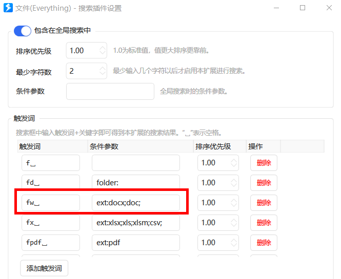

如下图所示,已经设置 fw 为搜索扩展名docx和doc的文件:
但是在实际使用中发现,搜索结果中还是会把路径中含有关键词的文件也展现出来:
如红框中所示,文件名并不包含搜索词“安卓”,但是路径中含有“安卓软件”。

CL 2024-12-12 18:20
我这里测试是正常的。这里的设置并不会增加额外的限制,可以在条件里增加 nopath: 指令排除目录(前后加空格)。
另外,everything里的设置修改过什么么?

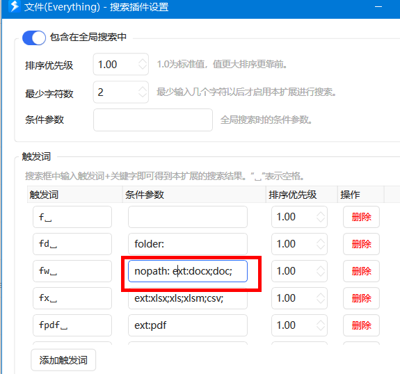

王五四 2025-02-22 21:02
去除路径的搜索结果应该是可以实现的,根据崔大指导的方法。
安装 everything 的最新版本,安装版,而不是移动版,最好是不要调整默认设置。
搜索设置。参考下边的图片。添加去除路径命令。
