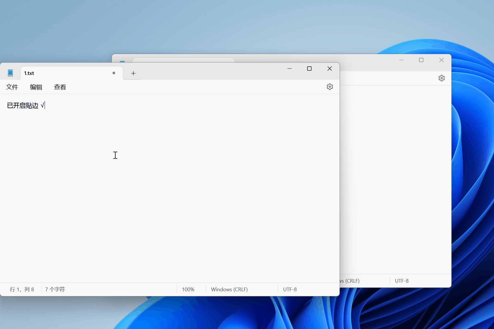

用户abc 回复 dalou 2025-12-12 14:30 :
当贴边窗口尺寸比较大的时候,如果从贴边窗口打开了一个新窗口,就会导致虽然鼠标在新窗口了但并没有移出到贴边窗口尺寸外。这样的话再次移动鼠标到屏幕边缘就无法唤出。
dalou 最后更新于 2025-12-12 16:05
dalou 回复 用户abc 2025-12-12 16:23 :
假设有大窗口A和新窗口B,A开启了贴边,然后打开了B。此时鼠标在A和B的重合处,即鼠标没有离开A的范围,所以A不能自动贴边,到这里我理解了,此时的A窗口是没有贴边的;
接下来的“再次移动鼠标到屏幕边缘就无法唤出”,我没能理解这句话与前面的关联;
动图中A窗口好像没有出现无法唤出的情况,你再具体说一下这之间的细节操作,我尝试复现一下。
用户abc 回复 dalou 2025-12-12 21:03 :
对的,就是你前面说的那样的情况:大窗口A和新窗口B,A开启了贴边,然后打开了B。此时鼠标在A和B的重合处,即鼠标没有离开A的范围,所以A不能自动贴边。这就导致了如果BCD窗口持续在A的范围内的时候想鼠标移到边缘唤出A却无法唤出

dalou 回复 用户abc 2025-12-13 11:24 :
结合上面的讨论,我猜一下大致需求,是否是让A在这个情况下自动贴边?
鼠标在重合区域上,但是B窗口在上层的情况下,此时需要A窗口自动贴边,用来实现屏幕边缘唤出A窗口?
用户abc 回复 dalou 2025-12-13 20:02 :
是的对的。因为屏幕小的话B窗口就会经常在A窗上层使用,此时想唤出A的却发现唤不出来了
