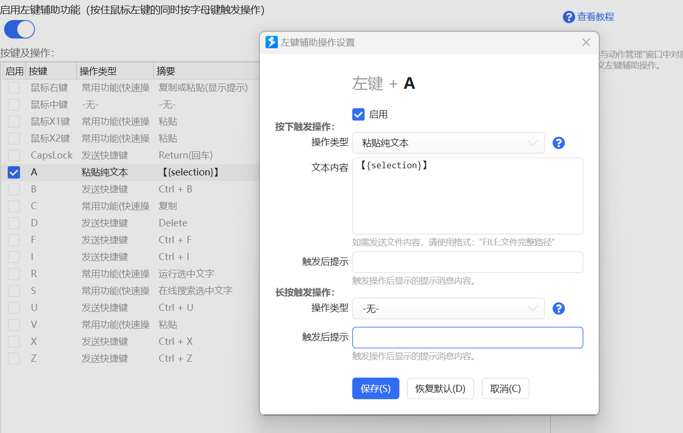

Anlv 2025-03-02 21:26
暂时没有想到什么好的逻辑;
但你可以自定义一个提示词,使用【】作为占位符。
例如:我希望你充当翻译工具。将内容翻译成中文,如果内容本身是中文则翻译成英文。如果有【】符号,请解释【】符号内词语的语境含义。
设置 左键辅助,给选中文本前后添加【】。通过prompt提问。   提示:{selection} 表示用户当前左键选中的文本。
实际测试演示:

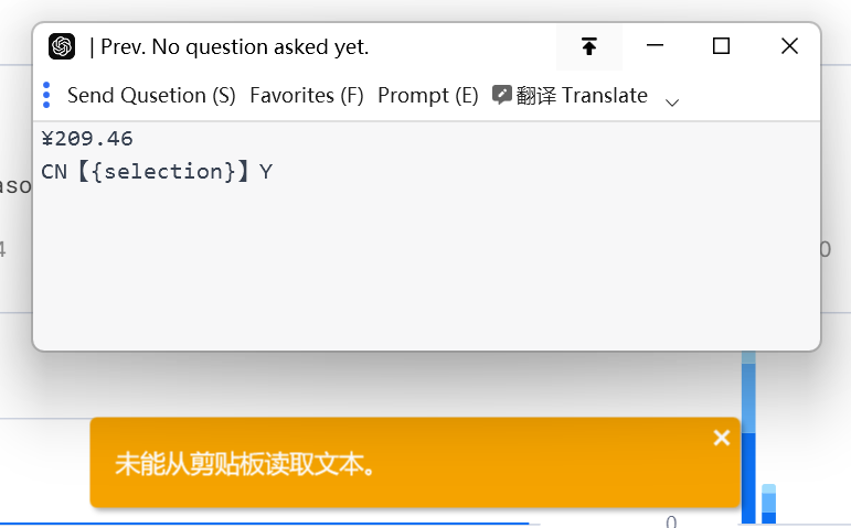

e213fdsxcvcxvxc 回复 Anlv 2025-03-02 21:34 :
这个好像还不错,试试,
Anlv 回复 e213fdsxcvcxvxc 2025-03-02 21:36 :
后续根据你自己的使用习惯,优化提示词,结果会越来越匹配你的需求。
e213fdsxcvcxvxc 回复 Anlv 2025-03-03 07:10 :
那个左键+替换文本我设置失败了。。。。。选择后没出现
e213fdsxcvcxvxc 回复 Anlv 2025-03-03 07:13 :
Anlv 回复 e213fdsxcvcxvxc 2025-03-03 09:29 :
一般是有其他软件在占用剪贴板,要排查下;一般是远程控制软件,模拟器软件,百度云的剪贴板检测链接,这些都可能在后台一直占用剪贴板。

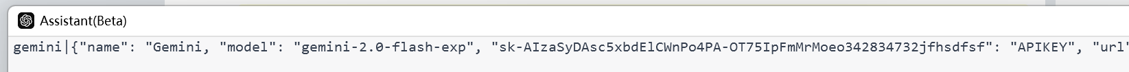

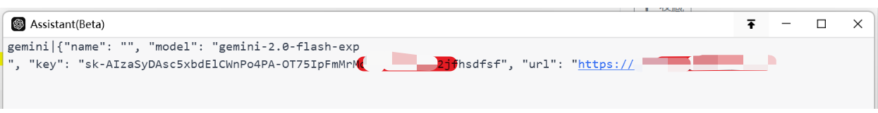

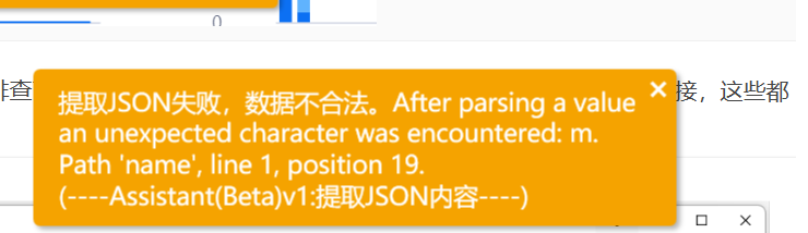

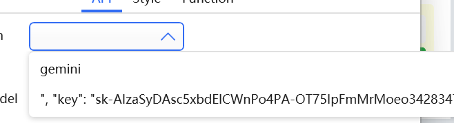

e213fdsxcvcxvxc 回复 Anlv 2025-03-03 09:32 :
反馈个:只能识别一行,而我的api配置得两行,
Anlv 2025-03-03 09:35
格式错误了,是每行一个配置,不是一个配置拆分成两行。
例如,我想要方便的切换deepseek r1 和 deepseek v3
配置为
Deepseek V3|{"name": "Deepseek V3", "model": "deepseek-chat", "key": "APIKEY", "url": "https://api.deepseek.com"}
Deepseek R1|{"name": "Deepseek R1", "model": "deepseek-reasoner", "key": "APIKEY", "url": "https://api.deepseek.com"}

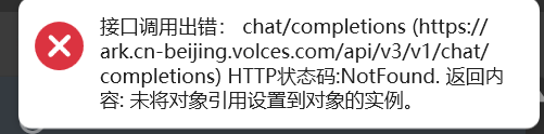

e213fdsxcvcxvxc 回复 Anlv 2025-03-03 09:48 :
e213fdsxcvcxvxc 回复 Anlv 2025-03-03 09:57 :
那个就是一行太长了,火山的怎么配置

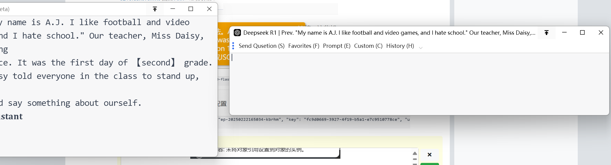

e213fdsxcvcxvxc 回复 Anlv 2025-03-03 10:08 :
还有就是怎么出来两个窗口
Anlv 回复 e213fdsxcvcxvxc 2025-03-03 10:10 :
两个窗口,一个是AI的回答,一个是发问;AI生成的过程中,发问窗口是暂时隐藏的。
每次激活动作的对话都是分开的,不互相影响。
Anlv 最后更新于 2025-03-03 10:30
e213fdsxcvcxvxc 回复 Anlv 2025-03-03 10:33 :
我的怎么一下子都出来了
Anlv 回复 e213fdsxcvcxvxc 2025-03-03 10:35 :
回答窗口默认是不会关闭的,每次激活动作都会出现新的提问窗口。
