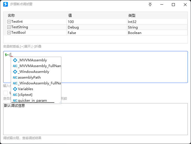

能否支持变量补全功能?还有就是改用表格作为显示面板会更直观易看一点~

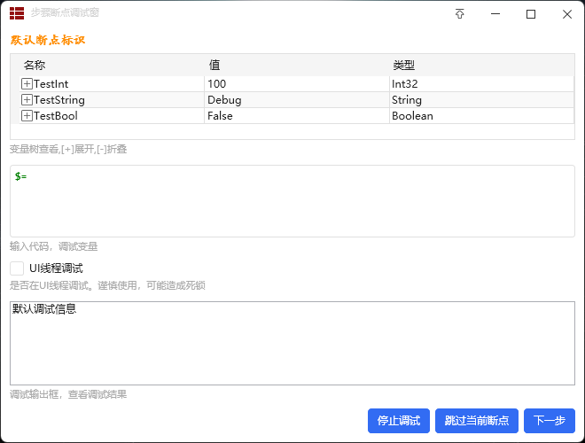

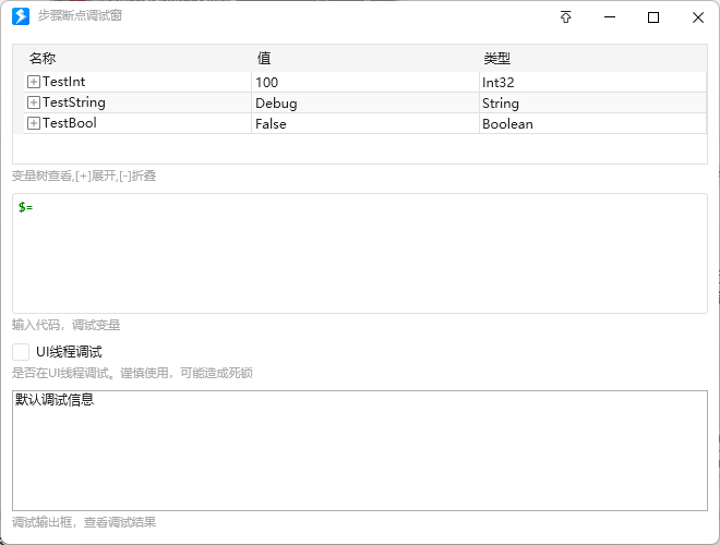

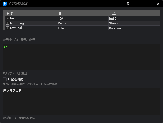

翻了几遍,没找到直接获取当前环境下的ActionVariable列表,估测Quicker是直接从编辑窗读取的,那样的话,我就只能手动生成,而_context.GetVariables()是得不到变量组名的,估计只能显示变量名了🤦‍♂️
目前进度搭建交互功能,窗口样子已搞定,使用的是Quicker本身资源,所以会随黑夜模式切换

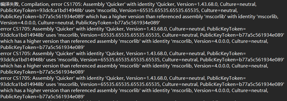

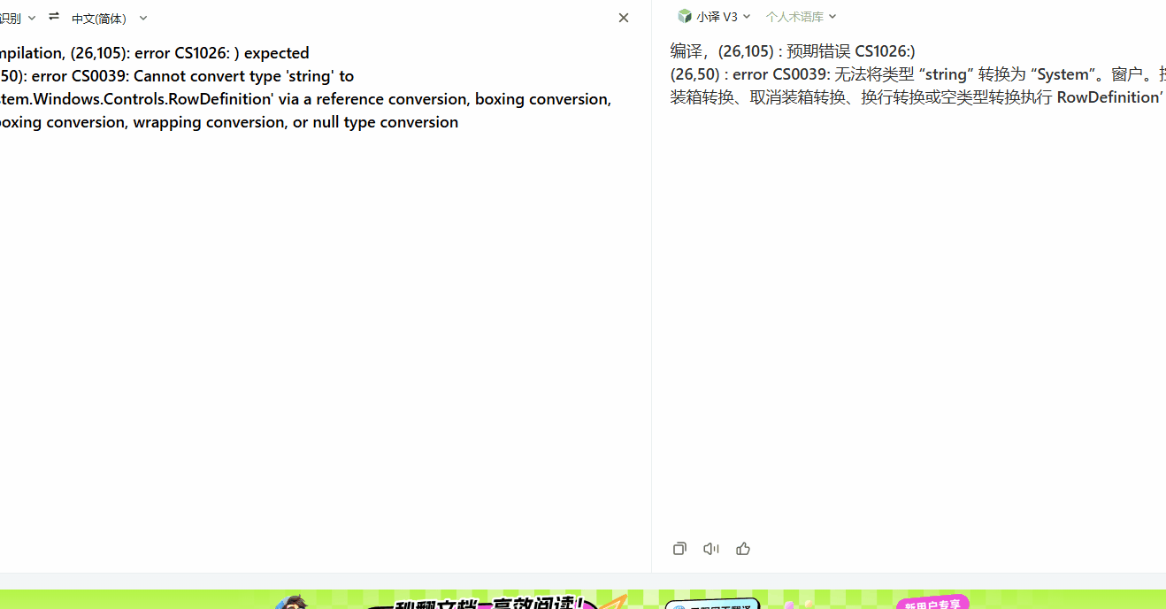

直接写在生成程序集不行,🤦‍♂️,根据以前解法是自己复制程序集改版本,然后自己写编译代码
但这样就不方便使用了,得想法子解决😂,变量需要的集合类型涉及到好几个Quicker内的命名空间,一但涉及到某些命名空间就编译报错
瞑空凌 回复 『扪』 2025-04-13 21:25 :
我就是在解决这个问题,因为获取不到变量完整信息,内部不存在这个方法,平常使用的应该是动作编辑窗直接提供的,所以无法搞定。获取动作数据倒是能得到,但是公开发到动作库肯定不行了。
我现在在考虑根据_context.GetVariables()自己生成输入默认的$={XXX}需要的数据,需要绕开编译报错的问题,怀疑是Quicker内部机制

瞑空凌 回复 『扪』 2025-04-14 01:49 :
V1模式可以使用代码不报错。然后在窗口类用动态类型定义,调过编译解析,然后就可以了😁

『扪』 2025-04-14 07:51
大佬可以的👍,我觉得这个子程序的最大亮点是能快速查看当前动作运行的所有变量状态
可选的功能点1:
支持输入默认的$={XXX};
可选的功能点2:在输入框里支持Quicker自带的变量补全功能;
但是如果调试显示页面能做到对所有变量名称、当前值 一览无遗的话,这些可选功能真的就是次要的了,所有是否考虑一下将调试显示页面全屏显示呢?如果能把上面提到的亮点功能很好地做出来的话,我愿称之为最强、最方便的调试神器⚡,期待大佬早日完工~

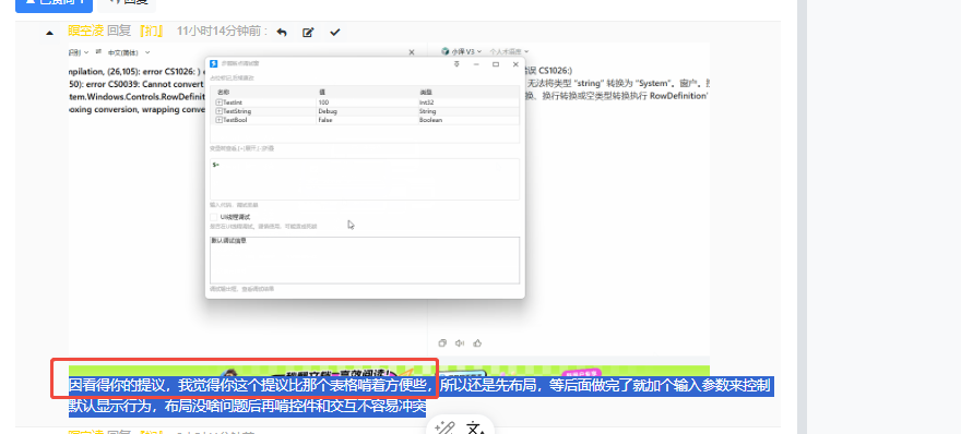

瞑空凌 回复 『扪』 2025-04-16 03:13 :
因看得你的提议,我觉得你这个提议比那个表格啃着方便些,所以还是先布局,等后面做完了就加个输入参数来控制默认显示行为,布局没啥问题后再啃控件和交互不容易冲突
瞑空凌 回复 『扪』 2025-04-16 05:17 :
布局还有没有需要改的,没有的话我啃控件了😂😁。
『扪』 回复 瞑空凌 2025-04-16 08:02 :

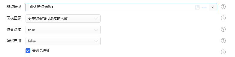

布局还可以,应该设计了控制这些显示样式的输入参数吧?让用户自行选择默认的显示样式
还有就是对于变量比较多的情况,能否把变量类型这栏干掉不显示😁,来个极简模式⚡
瞑空凌 回复 『扪』 2025-04-16 13:27 :
有指定显示的输入参数
列可以手动拖动更改布局,不影响数据多的时候查看
,(个人想法,类型需要显示,因为对于不在Quicker指定变量类型内的对象,需要知道获取的到底是啥子数据,动态类型是否获取到了理想的对象)
其实核心想法是,其他编辑器调试显示变量信息时都是这样结构,所以不想改
瞑空凌 最后更新于 2025-04-16 14:17

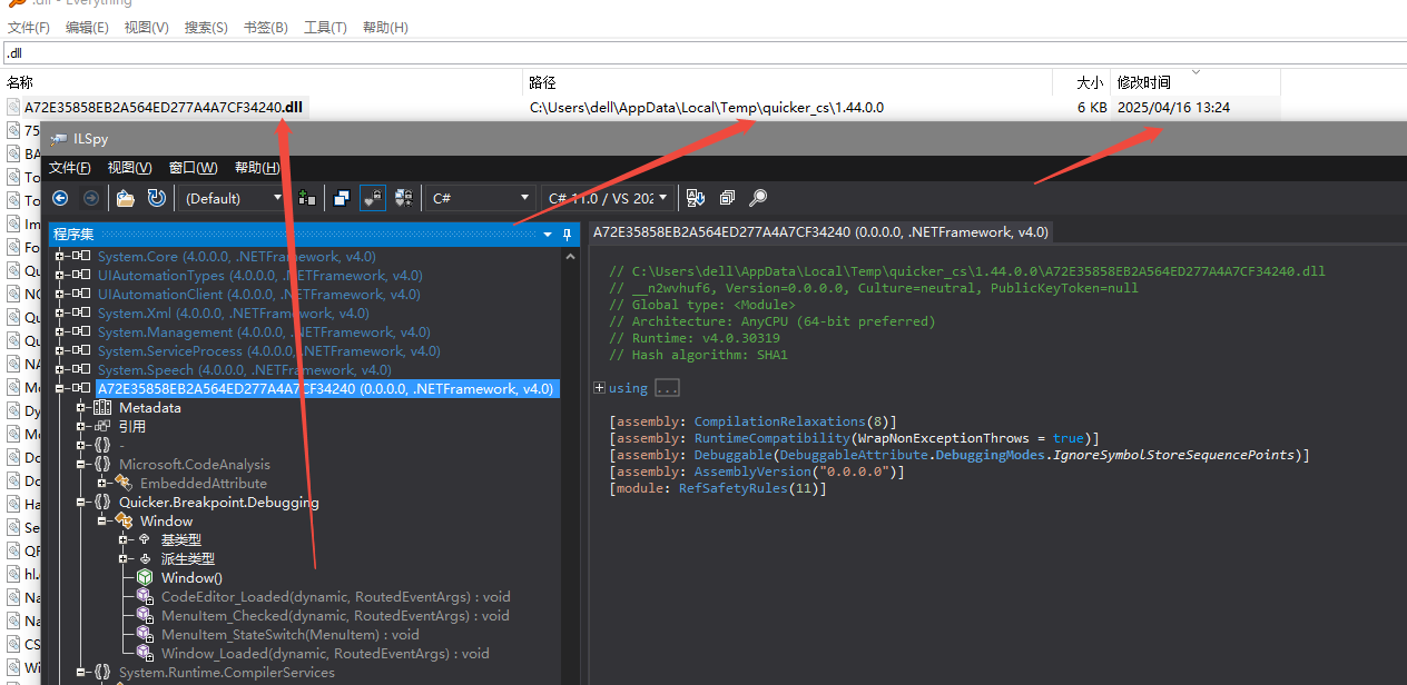

瞑空凌 回复 『扪』 2025-04-16 13:36 :
可能是因为需要编译程序集,所以Quicker在首次执行这个时会很慢,后面缓存程序集后就影响不大了.
『扪』 回复 瞑空凌 2025-04-16 13:39 :
它这个缓存的程序集保留的有效期知道是多久吗?
瞑空凌 回复 『扪』 2025-04-16 14:13 :
重启不会导致重新编译,因此重新生成应该是,你把这个文件夹的临时文件清空了   程序集存在,代码又没变的情况下不会重新编译,或者是否需要我把生成程序集复制到"我的文档"文件夹下的Quicker文件夹内?避免清除临时文件把这个干掉了

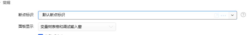

终于可以放心研究控件了😂...下面两个输入项参考于 https://getquicker.net/Sharedaction?code=ecbd1a2b-0cfc-4e12-8a6c-08d979a5fa8b
