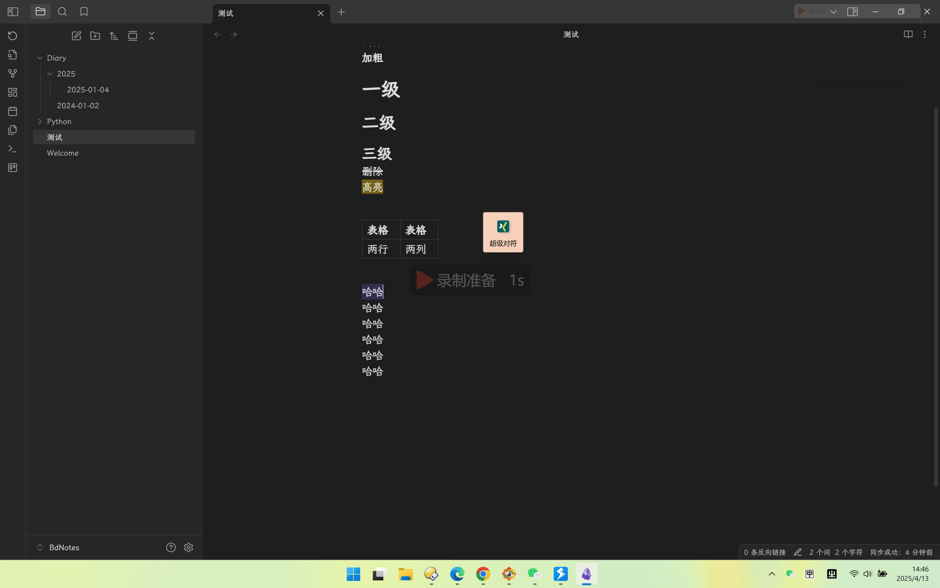

刚在obsidian中使用了一下,发现部分对符不能正常使用,只出现对符的左半边,而且选中的文本会被删除,在其他场景(Typora、word等)中正常

你好,这是由于Obsidian对某些标点没有纳入到符号配对中导致的。
例如,选中文本,
1. 模拟输入六角括号,Obsidian会将其识别为普通文本而非标点,就会按照普通文本的逻辑(删除选中内容把输入半边六角括号);
2. 模拟输入英文引号,Obsidian会将其识别为标点符号,就会激发配对状态,并自动补齐另外半边引号(结果就是对选中文本添加英文引号)。
目前,检测到该问题的标点符号有:
1. 选中文本,六角括号会删除文本并打出半边,中方括号是两角括号;
2. 不选中文本,英书名号、公式键入、两角括号会只打出半边。
后面有空的话,会修复这个问题,单独对Obsidian做一些处理。再此之前,向你推荐Obsidian的一个插件,可能在一定程度上能够解决你的问题:
项目地址:https://github.com/Yaozhuwa/easy-typing-obsidian
感谢反馈,这个问题我之前注意到了,但是一直没时间,因为没有匹配的标点也用的少,加上动作用户较少,一直没系统解决这个问题,后续修复了再通知您~
