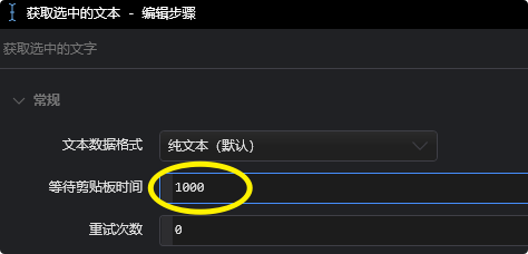

我的电脑突然获取Quicker界面的文字很流畅,暂时重现不了。
你试试创建个测试动作,用Quicker的获取文本模块,获取Quicker界面的文字,能不能获取成功?如果失败,改成等待剪贴板时间1000毫秒再获取试试。
流亡大街 回复 EC10010 2025-04-17 15:22 :
感谢EC佬建议,但是这个问题是,将上屏的英文转换为中文很流畅,这个bug仅在转换对称符号时会触发,我的测试动作可以获取选中文本
另外根据我提供的gif,似乎获取挺正常,在转换的时候不知道什么原因,有一段等待时间,如果出现了“这段等待时间”,基本上转换就失败了,刚才我用“文字纠错”测试过程中发现如果动作转换很流畅就不会出现这个问题,但是一旦出现“卡顿感”,转换就会失败。
请问EC佬多做几组测试还没有出现这个问题吗,比如在“如果否则”等模块下运行该动作,因为我发现是有概率触发的,只是在我这概率比较大
