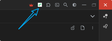

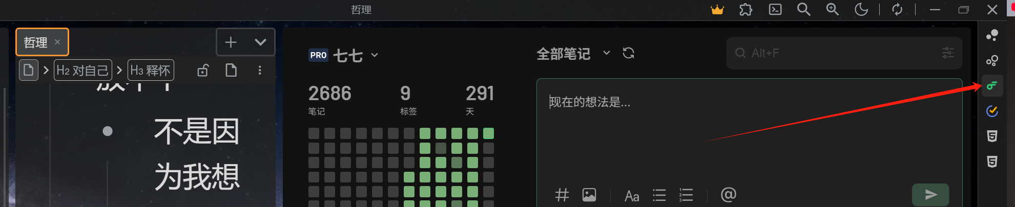

FDJKDF 回复 EC10010 2025-04-21 20:32 :
他能装插件 网页应用,然后可以打开flomo或者滴答清单之类的网页,就会像下面这样 左边是笔记 右边是网页

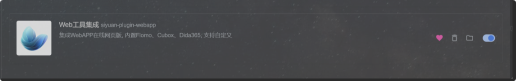

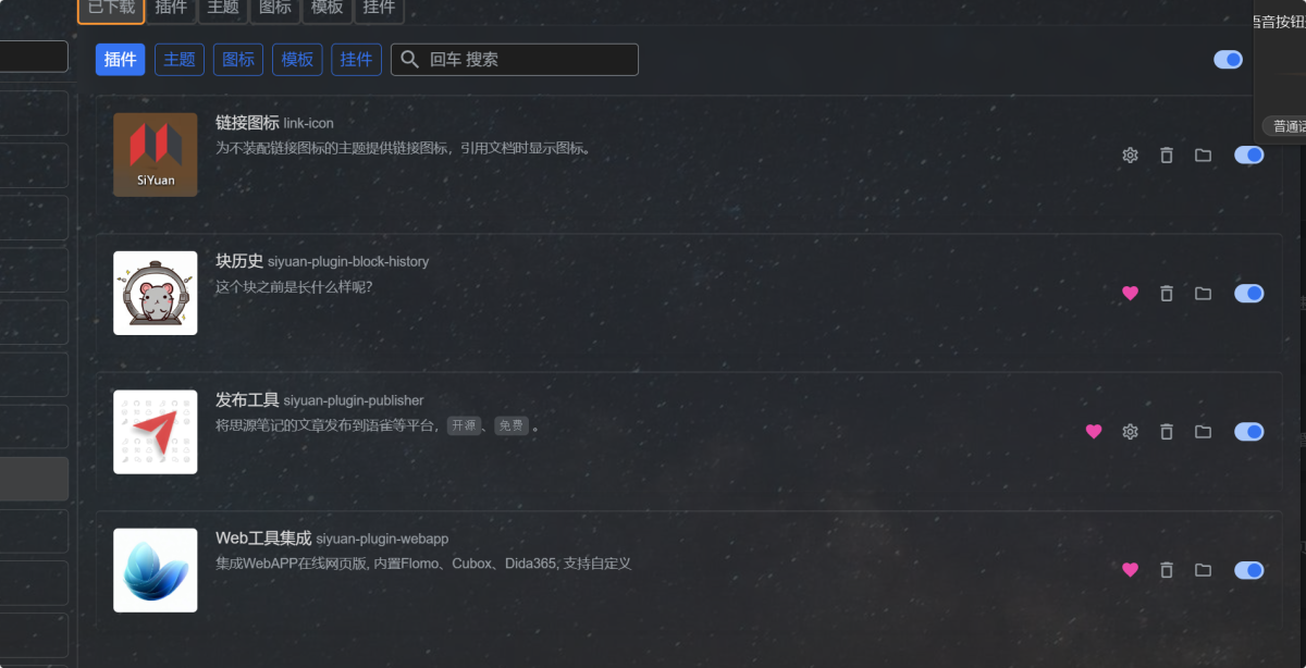

FDJKDF 回复 EC10010 2025-04-21 20:48 :
大佬你安装的不对吧,是这个插件。 是打开web 。

EC10010 回复 FDJKDF 2025-04-21 20:59 :
为何我的窗口标题是Flomo,你的窗口标题是哲理?
EC10010 回复 FDJKDF 2025-04-21 21:01 :
我看到和你一样的界面了,目前没有较好的解决办法。
FDJKDF 回复 EC10010 2025-04-21 21:01 :
哎,你这个怎么能够当做一个新的标签也打开呢?我这个只能相嵌在右边。
而且我这个底部还有这样一个,就是说它应该是纯正的网页。

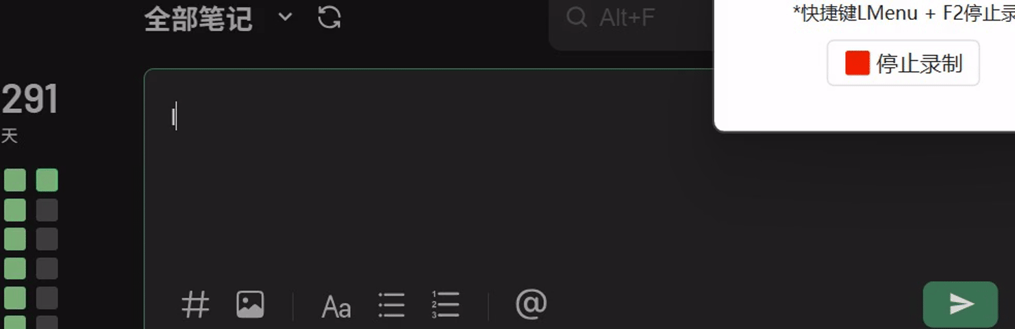

FDJKDF 回复 EC10010 2025-04-21 21:17 :
大佬如果没有无序列表的话,他好像还是会吃字
EC10010 回复 FDJKDF 2025-04-21 21:19 :
我这里没有。录屏看看。
FDJKDF 回复 EC10010 2025-04-21 21:22 :
EC10010 回复 FDJKDF 2025-04-21 21:23 :
调试运行
