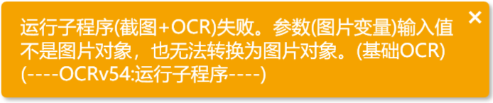

在pixpin贴在窗口的图上运行ocr会提示这个,求帮助
使用问题 · 1066 次浏览
In丶 创建于 2025-04-25 10:24
『扪』 2025-04-25 13:37

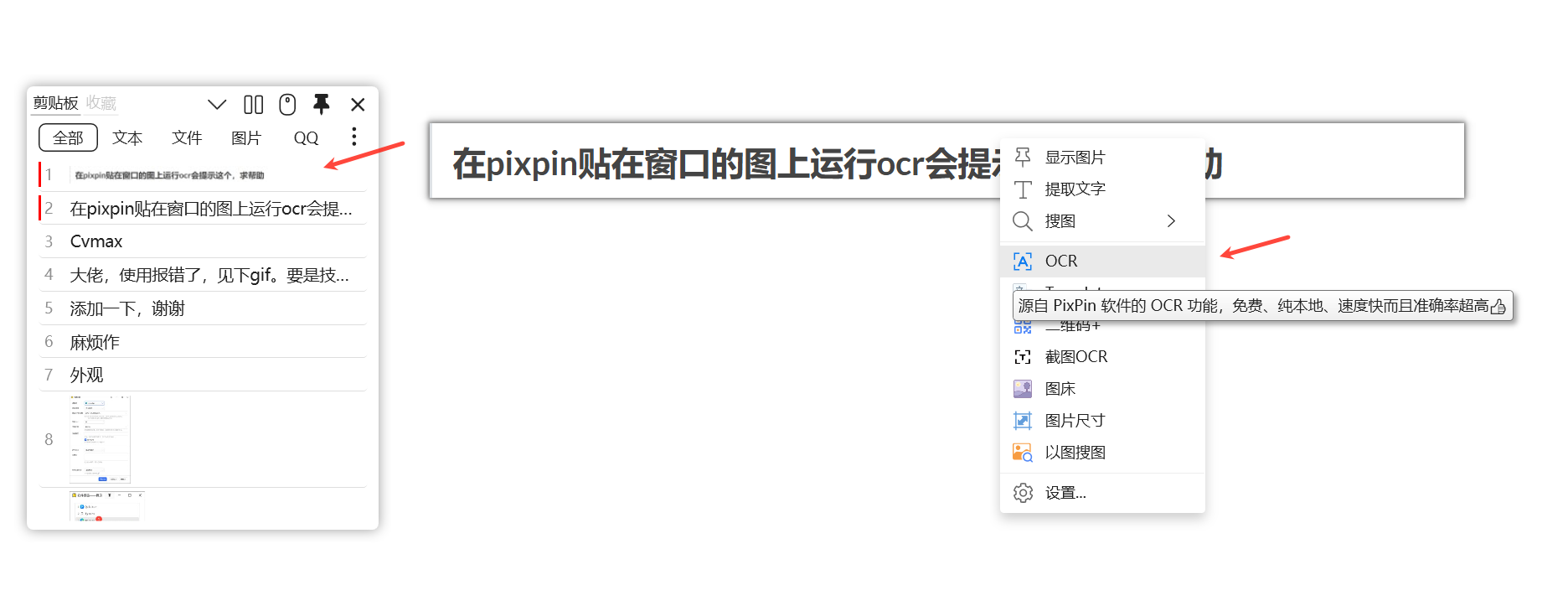

检查是否在Quicker设置里开启了上下文菜单功能,如果已经开启是否正确地长按鼠标右键触发(剪贴板是否已经写入当前图片对象)了上下文菜单
『扪』 最后更新于 2025-04-25 13:38
In丶 2025-04-27 09:02
收到,这个问题可能是quicker的bug,我查看了设置是对的, 时灵时不灵的

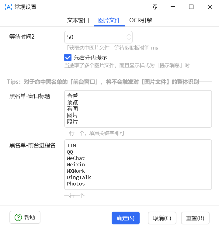

可否设置,不整体图片识别(现在是图片上使用是整体识别,我的意思跟之前一样在图片上框选某一个部分识别)
『扪』 回复 In丶 2025-04-28 03:20 :
可以在OCR动作右键菜单设置里,给某些前台窗口设置黑名单,这样就不会触发图片整体识别了
『扪』 最后更新于 2025-09-05 19:41
