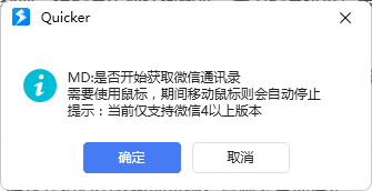

点确定后,出现提示:
这里开始,没有进度条,一直没有反应,鼠标确定没有动

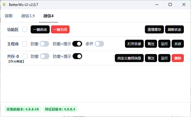

我是用BetterWx-UI v2.0.7,实现双开的,不知道,是不是这里会有影响激活的问题。
