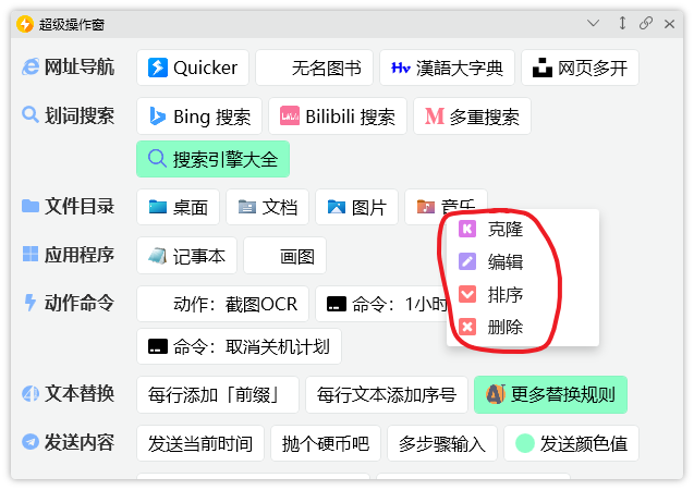

在选项上方右键点击时,会出现这个右键菜单,请问它是怎么实现的?我想模仿着做一下,用在我自己的一个动作中。
我看了代码,它不是“自定义操作窗”模块的“窗口右键菜单”;然后看了调试记录,虽然看到了 这几个选项,但是没看懂是怎样实现的。
在选项上方右键点击:

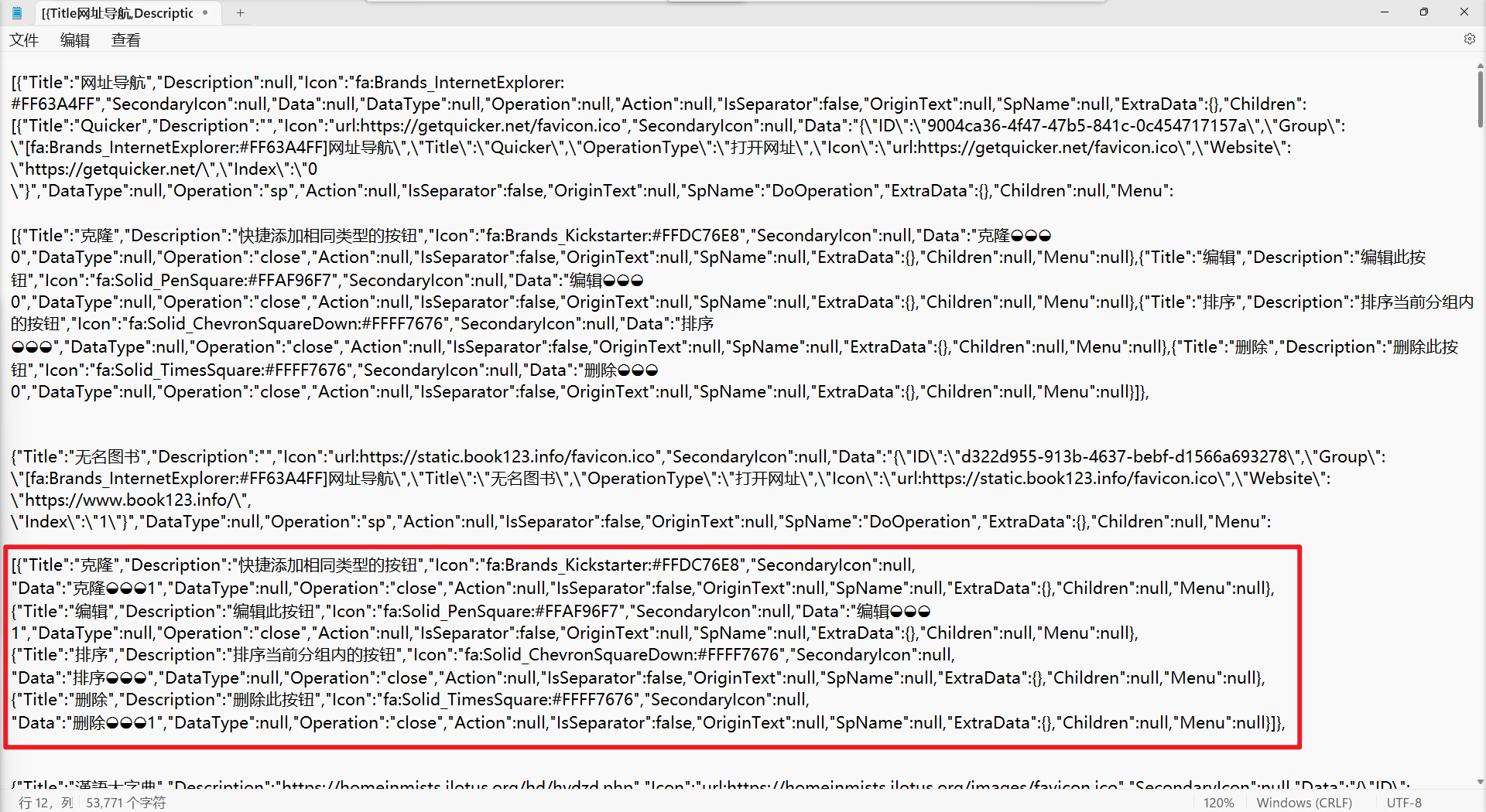

仔细看了文档并分析了代码,似乎看懂了一点:“设置单个按钮的额外属性”,并且是 JSON 形式。

操作窗上的按钮和菜单都可用 CommonOperationItem 对象创建,CommonOperationItem 对象的 Menu 属性包含一个 CommonOperationItem 对象的列表,就是一个带右键菜单的按钮了。
另外也可以通过缩进文本实现,见官方文档。
