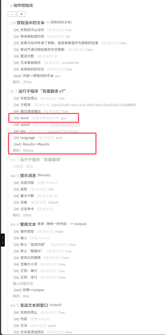

我这边测试没有出现问题欸,能否附上调试日志的文件或截图帮助定位问题谢谢
52Shell 回复 小锴 2025-05-07 10:51 :
你看我测试的,是有翻译的内容的,返回确实空白的了

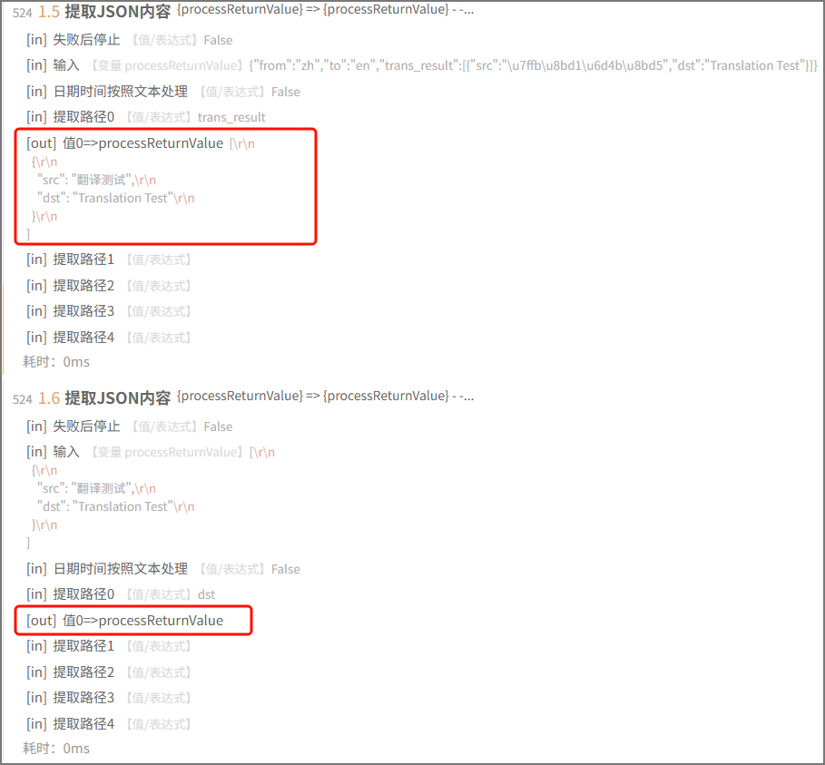

我自己调试了下你的这个子程序,是因为第二次取JSON的内容dst没取到
第一个JSON取得结果是个数组,第二次就取不到了

seekう 回复 小锴 2025-05-07 20:15 :
第二次提取失败

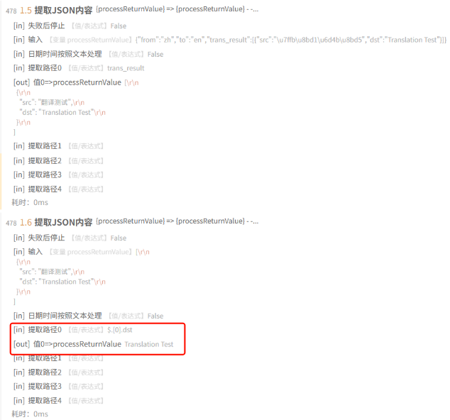

问了一下AI,将提取路径修改为  $.[0].dst  现在可以正确提取了,以前都是正常使用的,不知道是不是版本更新导致的【预览通道:1.44.9】,您看一下,是否对其他用户也适用,非常感谢大佬的分享。

我在更新qk到快速通道之后之后也出现了和您一样的情况...我看看怎么处理一下吧
小锴 最后更新于 2025-05-07 22:34
小锴 2025-05-07 22:32
问题有点复杂,开个新楼...
已经确认的点:
是由qk的某个更新导致的,且在1.44.3到1.44.7之间...
在老版本中第一次提取出来的不是列表,新版本中第一部提取出来的变成了列表
经崔大解答,确实是qk更新导致的问题,在v8中增加了版本判断的逻辑解决!
