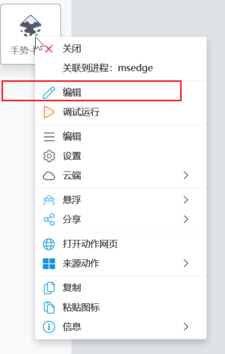

我是这个动作的重度使用者.最近遇到一个问题:右键动作,点击编辑,无法弹出对话框,如下所示:

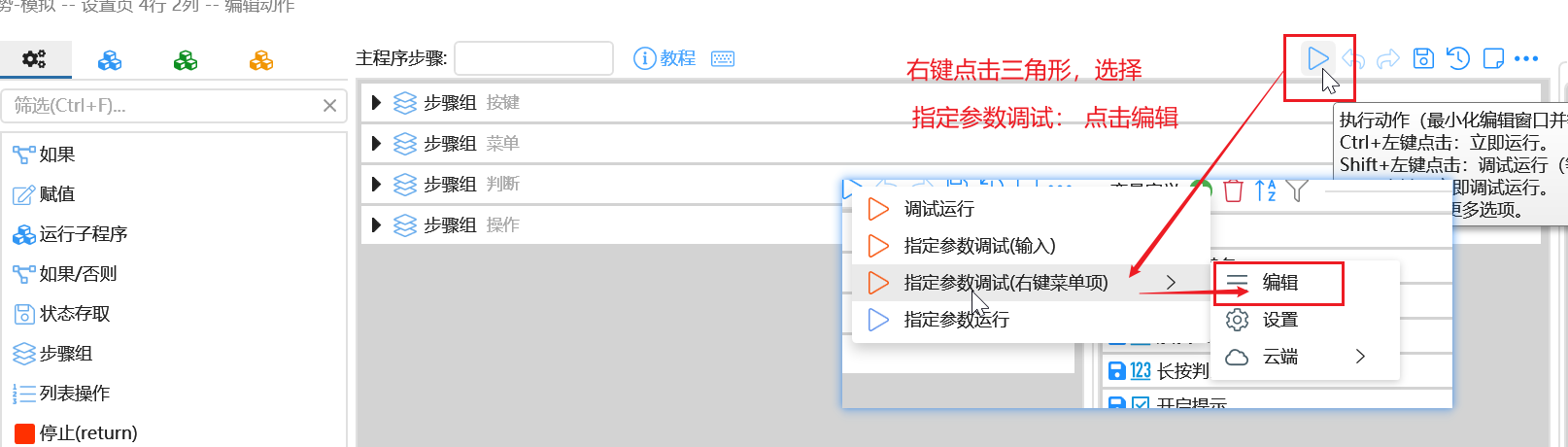

调试运行一下
1.右键动作 然后编辑动作
2. 调试运行
3.分享调试文件,留言粘贴给我吧

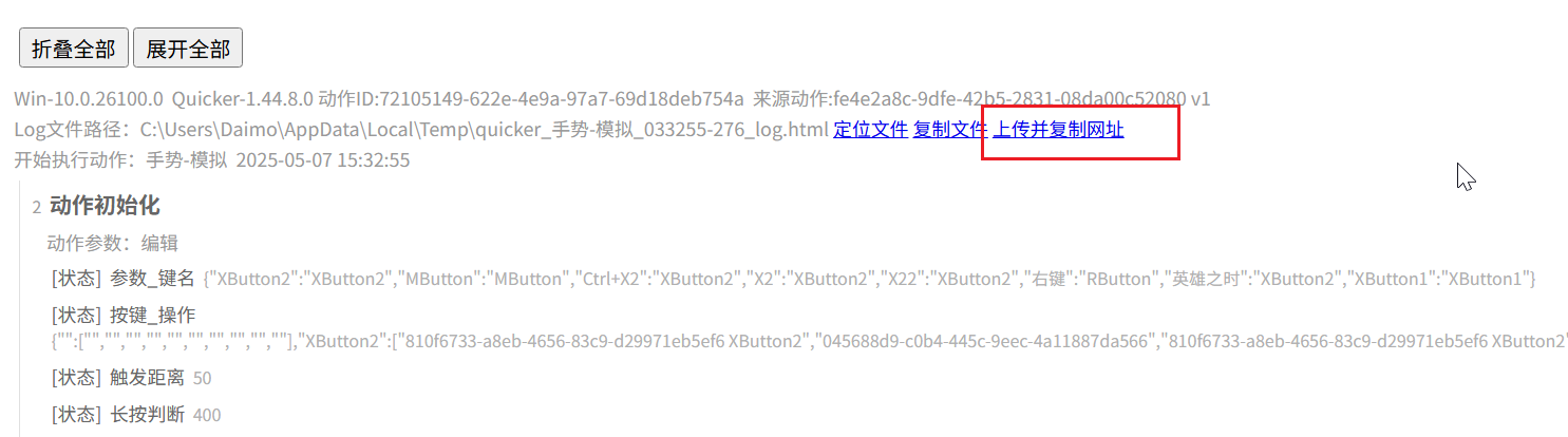

a 水花 回复 dalou 2025-05-07 15:56 :
感谢大佬回复.调试文件https://temp.getquicker.net/717316/9bcda64972b74e5892e330d244d93446.html
dalou 回复 a 水花 2025-05-07 16:34 :
看调试文件,数据格式没问题,导入数据我这边是能打开的

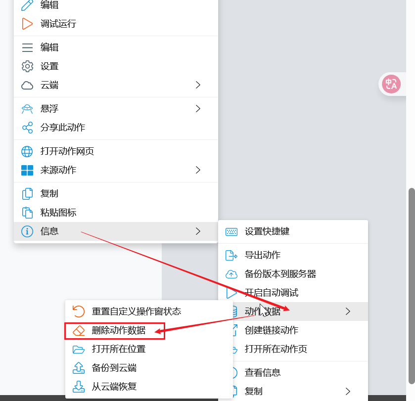

再把动作数据上传云端一下(用于后续数据恢复),然后删除动作数据,再试试能不能打开编辑界面

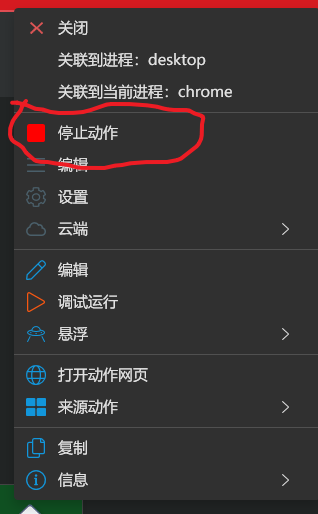

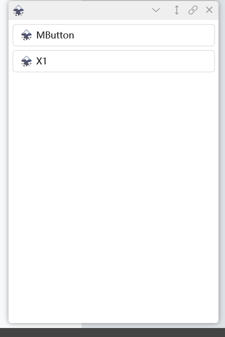

没有.你看一下我给你发的第一个 gif 动图里面,当我右键动作点击编辑按钮后,会出现一个正在运行的红色按钮的选项;我记得以前点击编辑之后没有出现过这个选项啊.quicker版本是最新版本
a 水花 最后更新于 2025-05-07 17:11
dalou 回复 a 水花 2025-05-07 17:17 :
显示停止按钮这个是正常的,因为动作正在运行,编辑窗口界面正在等待选择中
你按照上面步骤删除动作数据后看能否打开窗口

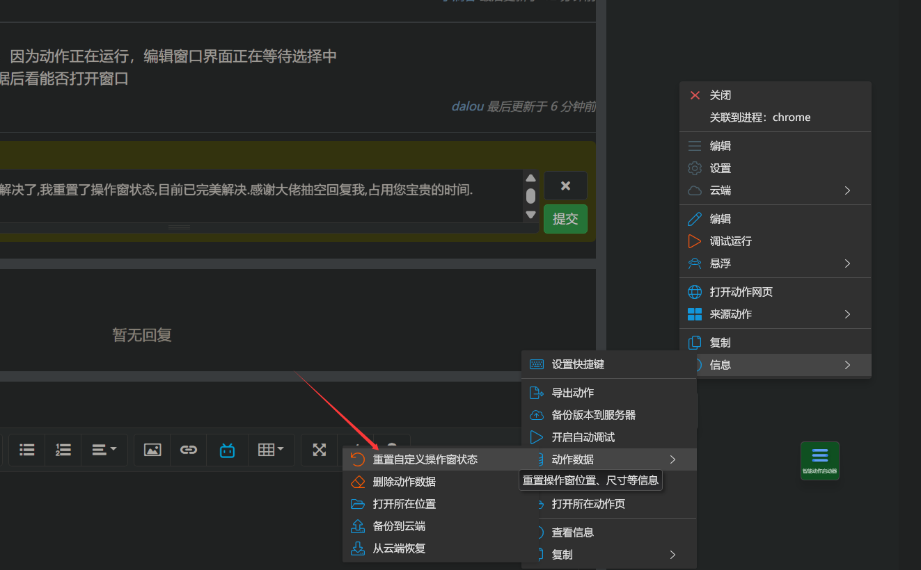

试过了还是不行.但是现在已经解决了,我重置了操作窗状态,目前已完美解决.感谢大佬抽空回复我,占用您宝贵的时间.
dalou 回复 a 水花 2025-05-07 17:30 :
不客气,应该是窗口位置被移动到了屏幕外面或隐藏了
