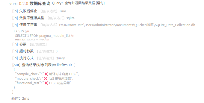

我重新安装了,在终端里支持fts5,但是quicker中始终不支持fts5,搞麻了

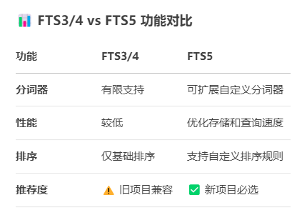

后期会考虑升级吗,目前仅支持fts3/4,搜索功能太鸡肋了

韩道友 回复 CL 2025-06-16 16:13 :
我也是让AI帮我写的测试语句,结果显示不支持fts5
韩道友 回复 韩道友 2025-06-16 16:22 :
WITH checks AS (
  -- 检查编译选项
  SELECT EXISTS (
    SELECT 1 FROM pragma_compile_options
    WHERE compile_options = 'ENABLE_FTS5'
  ) AS has_compile_flag,
  -- 检查模块列表
  EXISTS (
    SELECT 1 FROM pragma_module_list
    WHERE name = 'fts5'
  ) AS has_module,
  -- 实际功能测试
  EXISTS (
    SELECT 1
    FROM (SELECT 1 WHERE 'fts5' IN (SELECT name FROM pragma_module_list))
    WHERE 1 = 1
  ) AS can_use
SELECT
  CASE WHEN has_compile_flag THEN '✅ 编译时已启用 FTS5'
       ELSE '❌ 编译时未启用 FTS5' END AS compile_check,
  CASE WHEN has_module THEN '✅ fts5 模块已加载'
       ELSE '❌ fts5 模块未加载' END AS module_check,
  CASE WHEN can_use THEN '✅ FTS5 功能可用'
       ELSE '❌ FTS5 功能异常' END AS functional_test
FROM checks;
韩道友 回复 CL 2025-06-16 19:45 :
创建fts5虚拟表失败,提示不支持
