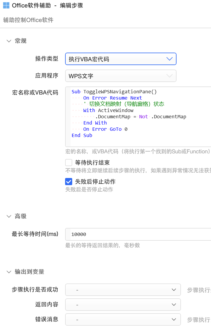

① 举个例子,如下(用途是开关目录,当前如果没打开目录就打开目录,打开目录了就关闭目录)
② 内容如下,
Sub ToggleWPSNavigationPane()
    On Error Resume Next
    ' 切换文档映射(导航窗格)状态
    With ActiveWindow
        .DocumentMap = Not .DocumentMap
    End With
    On Error GoTo 0
End Sub

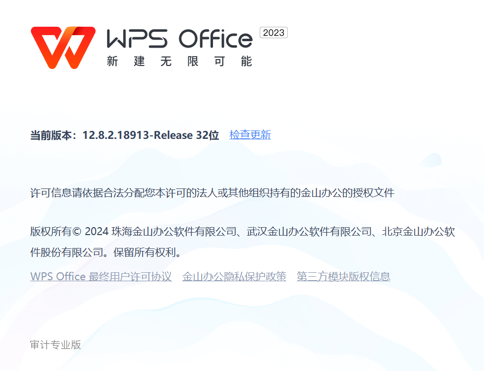

③ wps版本如下

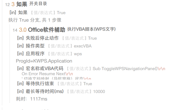

④运行时间如下:

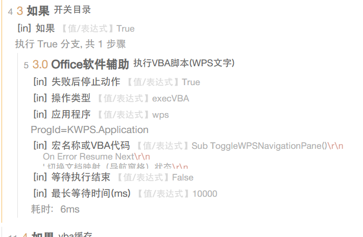

 第一次运行(有时会比这个时间还慢)
 往后几次运行
CL 回复 Sunsh 2025-06-26 10:04 :
500多ms,已经挺快了。

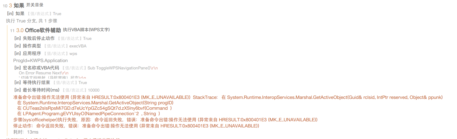

我刚又重启电脑了一次,刚打开一个文档的时候,触发动作,有时会没反应,有时会报错
触发成功之后也是先来次"长时间"(相比6ms🤣🤣)
CL 回复 Sunsh 2025-06-26 10:15 :
等WPS准备好了再用动作,不要同时使用office控制,可能WPS不支持并行。这个依赖于WPS组件。
