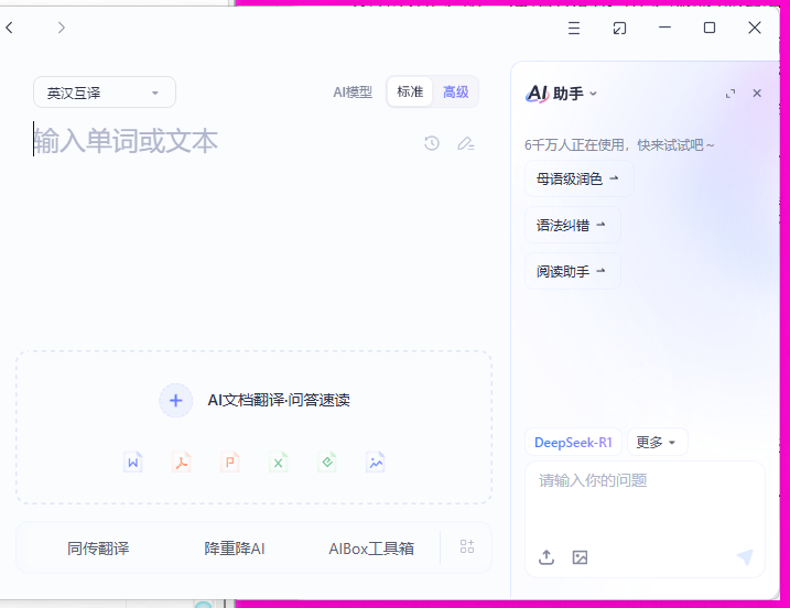

Xanwus 回复 Taitun 2025-07-04 17:12 :
可以看出,下面这个截图中,这个窗口不是置顶状态,但是边框却残留了下来(中间穿插运行了其他置顶的动作),而且窗口与其他窗口交集的部分会失去边框,此时,其他窗口也都不是置顶状态
Taitun 回复 Xanwus 2025-07-04 17:12 :
1.刚测试了Powertoys的置顶,浏览器窗口也是存在一样问题。估计是浏览器的问题。
2.代码加上了判断是否已置顶,我这边测试了几个常用窗口没出现“非置顶但仍有边框”,你常用的是哪些窗口出现这样的问题?

Xanwus 回复 Taitun 2025-07-04 17:17 :
这个是有道客户端。我测试出规律了,其他软件也是一样的,就是当运行本动作置顶,出现边框后,再运行其他置顶动作实现取消置顶的效果,这个时候,再运行本动作就会错乱了
Taitun 回复 Xanwus 2025-07-04 17:17 :
直接点击右上角X关闭窗口,再打开该窗口,再试试会不会出现问题
Taitun 回复 Xanwus 2025-07-04 17:19 :
本动作每次置顶和边框,会有记录的,下次在运行会取消置顶和边框。前面通过本动作置顶和边框,已经记录了,但中途被你其他置顶动作取消置顶,但记录还是该窗口句柄是置顶的,就会错乱
Taitun 最后更新于 2025-07-04 17:20
