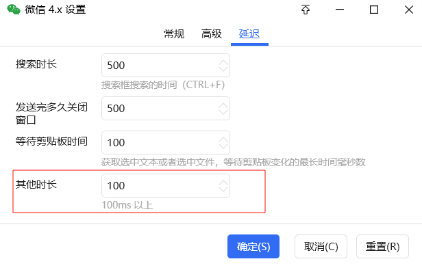

对于 微信4.x 的发送,本质是先将微信号发送到窗口,搜索到这个联系人,然后回车。
请问你的输入法是什么,你手动输入“星期四”看看能否找到唯一确定的联系人呢
流亡大街 回复 露琪玛莲 2025-08-18 18:15 :
或者你右键动作 -> 延迟 -> 其他时长,现将这个延迟更改为1000ms,然后看看能否正常运行
流亡大街 回复 PecoPeco 2025-08-18 18:17 :
请问你的输入法是什么呢,将其他时长调整到1000ms再测试一下,方便我排查一下
露琪玛莲 回复 流亡大街 2025-08-19 09:34 :
我用的微信输入法,时长调整到1000ms,还是一样的只发当前窗口,输入法切成大写就正常运行
流亡大街 回复 露琪玛莲 2025-08-19 13:31 :
这个bug大概率是Quicker和微信输入法不兼容导致的,我在Quicker论坛里面找到了很多类似的帖子,目前没什么很好的解决办法。搜狗输入法没有此类问题
