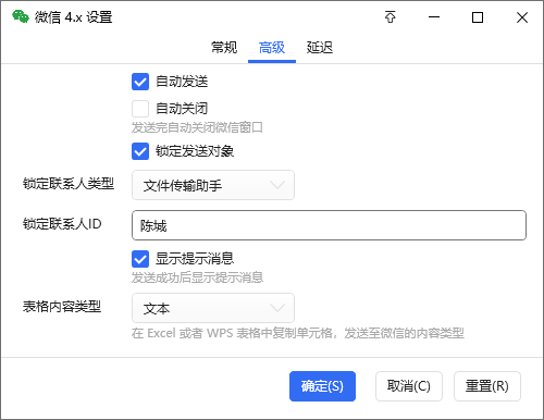

请问你是不是开启了“自动关闭”,开启了自动关闭就会发送完再关闭窗口

没有开起关闭, 任务栏就有微信窗口的,经常需要查看消息就不会关闭任务的单微信,现在点击第一次直接隐藏微信,然后关闭窗口 弹错误后再次点击可以正常发送

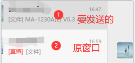

搜索框延时调不了? 我调2000+了,还是概率文件粘贴在原联系人的窗口,然后打开要发送的联系人,还是顺序问题,不是延时问题,比较大的概率这样

现在是不是就是粘贴太快了 ,对应联系人还没打开导致的,先粘贴到原联系人窗口了,然后才调出对应正确的窗口,粘贴调后一点粘贴

智慧树上 2025-08-23 17:09
文件粘贴到原窗口了,然后再打开的目标窗口,比较大的概率这样
