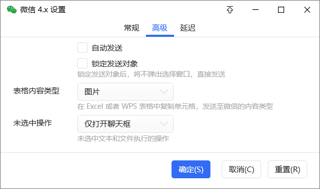

可以试试新版本,未选中操作更改为“仅打开聊天框”

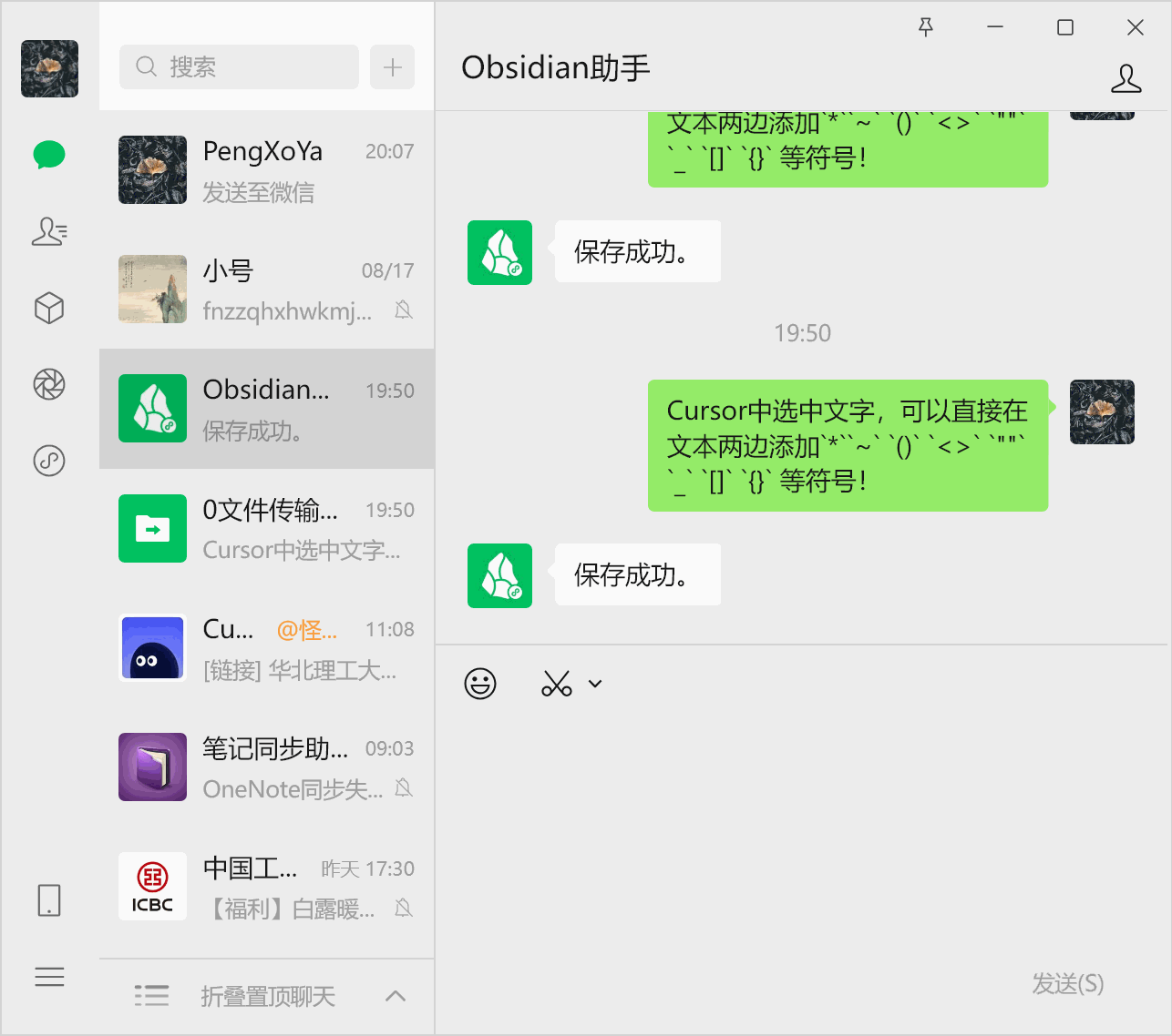

大佬下午好,我尝试了一下,发现有些错误。我在文件助手窗口选中文本发给Obsidian助手,他会发给文件助手。但也不一定每次都是,大多数都是这样的情况。有些不稳定。我提供了两份报告和一个动图,你看下哪里出错了。辛苦大佬!

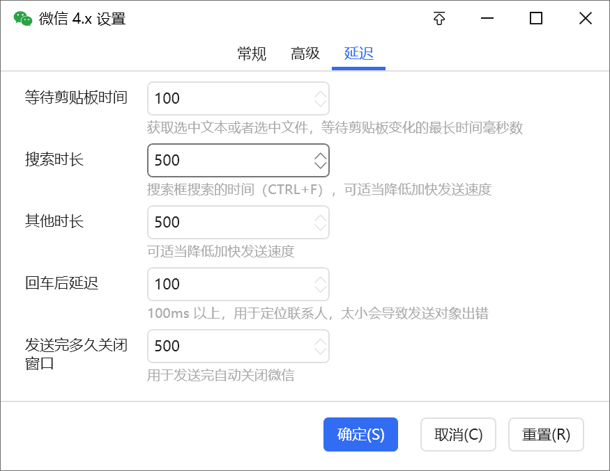

流亡大街 回复 Peng_XoYa 2025-09-08 17:49 :

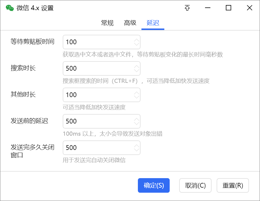

Obsidian助手 是微信公众号,你需要将“微信好友”更改为“微信公众号”,再试试。如果还出现这种情况,在设置 -> 延迟 中,调高“发送前的延迟”

这是我的设置
Peng_XoYa 最后更新于 2025-09-08 18:03

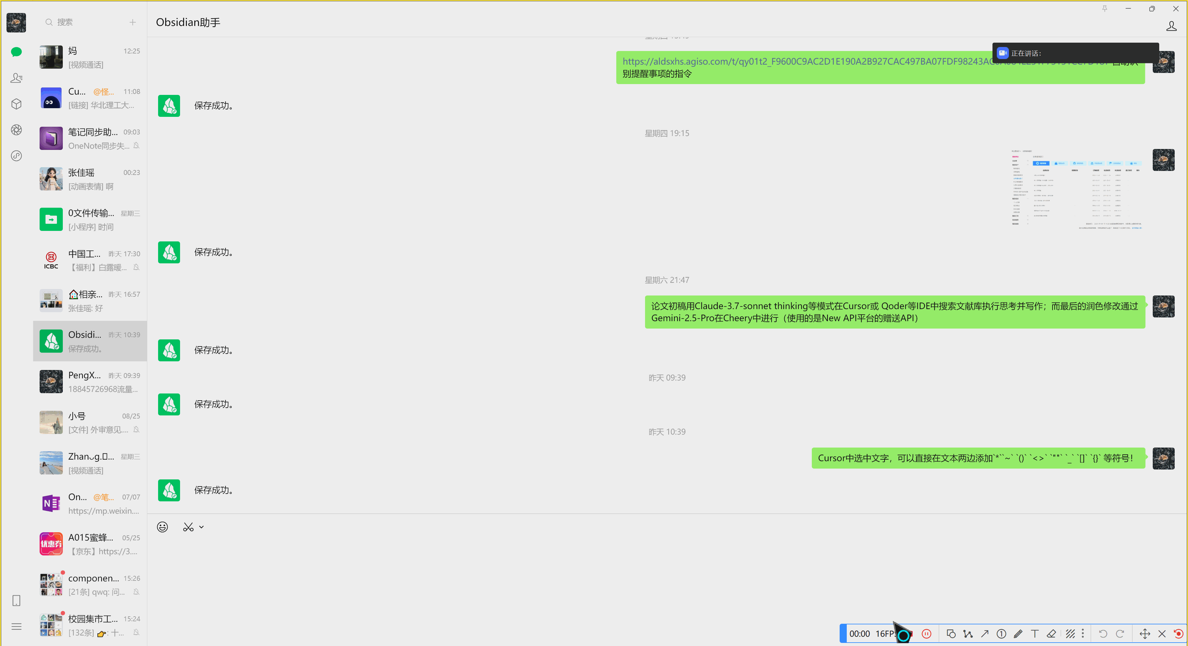

能否麻烦你调高“搜索时长”和“其他时长”给我录个屏,我想复现一下动作定位失败的具体情况
Peng_XoYa 2025-09-08 20:20
大佬,你看下这个
https://temp.getquicker.net/75445/fae250b8282c450fb954f7e1d3e9f712.html

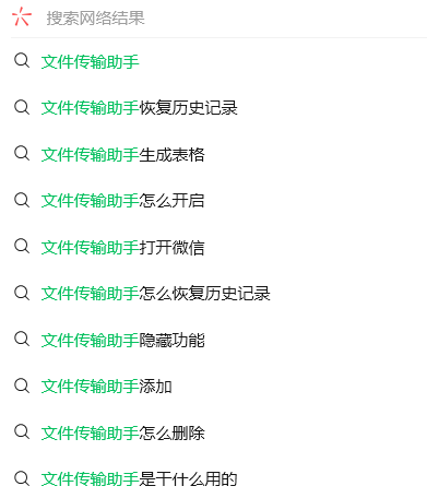

流亡大街 回复 Peng_XoYa 2025-09-08 22:11 :

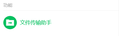

太感谢你了,我知道原因了,这是微信的一个搜索特性
比如 ctrl+f 搜索“文件传输助手”,微信会弹出“文件传输助手”也会弹出一些网络搜索结果(比如下面),对于搜索“文件传输助手”而言,微信会记住上一次的选择结果,比如你手动输入“文件传输助手”六个字,然后点击“搜索网络结果”,下次搜索“文件传输助手”,默认结果也是这些网络结果
如何解决呢?

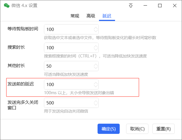

方法一:你先手动搜索“文件传输助手”,选择下面“文件传输助手”,不要选择“网络搜索结果”,然后微信就会记住你的选择,下次首选项就是它
方法二:调低“搜索时长”,调至100ms甚至更低,因为微信弹出“网络搜索结果”需要一定的时间,短时间内只有上面图片,过了100ms多才会弹出“网络搜索结果”
流亡大街 回复 Peng_XoYa 2025-09-08 22:14 :
至于其他的,诸如“微信好友”“微信群”,微信都没有这种限制
