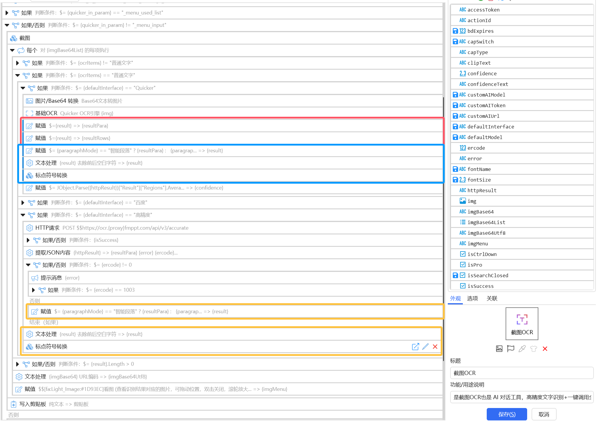

牛的大佬,一下就直接解决了。不过另一方面有一个小问题,现在这个动作设置了合并多行不起作用,设置了之后,去截图识别,还是不会自动合并多行,这个可以解决吗
Mr.Rabbit 回复 李小武 2026-07-03 17:28 :
该问题是设置-接口设置-默认识别接口-选“Quicker”,动作里面没有对Quicker基础识别的结果文本进行处理的动作模块,识别接口选“高精度”就有处理模块(黄色框)。
目前我的的解决方法:新增两个赋值模块(红色框),将result赋值给resultPara和resultRows,然后依次将“高精度”黄色框里面的赋值模块、文本处理模块、标点符号转换模块,复制到红色框下面(不需要对模块做任何更改),即蓝色框内的三个模块。
李小武 回复 李小武 2026-07-03 18:29 :
有点没看懂,不过大佬,我是用的百度的API,没有用quicker自带的接口
李小武 回复 李小武 2026-07-03 19:31 :
我懂了大佬,我把五个模块都加到百度那个选项下面,立马可以自动合并多行了,谢谢大佬!
