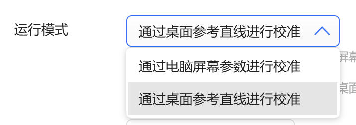

目前动作有两种运行模式,动作图标-右键-设置-运行模式:
1.选择第一种通过电脑屏幕参数进行校准,也就是现在用的这种校准方式。主要是得输入屏幕的参数。入口在动作右键-屏幕参数校准标尺。
动作未打开前,右键选择「屏幕参数校准标尺」,根据屏幕大小和分辨率进行校准。虽然校准了,但仍然存在与实际误差较大的情况。建议对显示器屏幕大小那个数值进行微调。如果屏幕上的尺子比实际的偏小,那么屏幕大小的数值就调小,可以输入小数进行微调的。同样直接输入PPI也是一样,具体数值大小可以自己试试哈。无非就是调大还是调小的问题。
2.选择第二种通过桌面参考直线进行校准,也就是新的校准方式,运行动作之后,弹出的标尺上鼠标右键有个校准,测量一个直线长度,输入准确的尺寸就校准完成。同时直接显示实时的参数和保留了5次的校准记录,可选择使用。推荐用这种,更准确方便。
