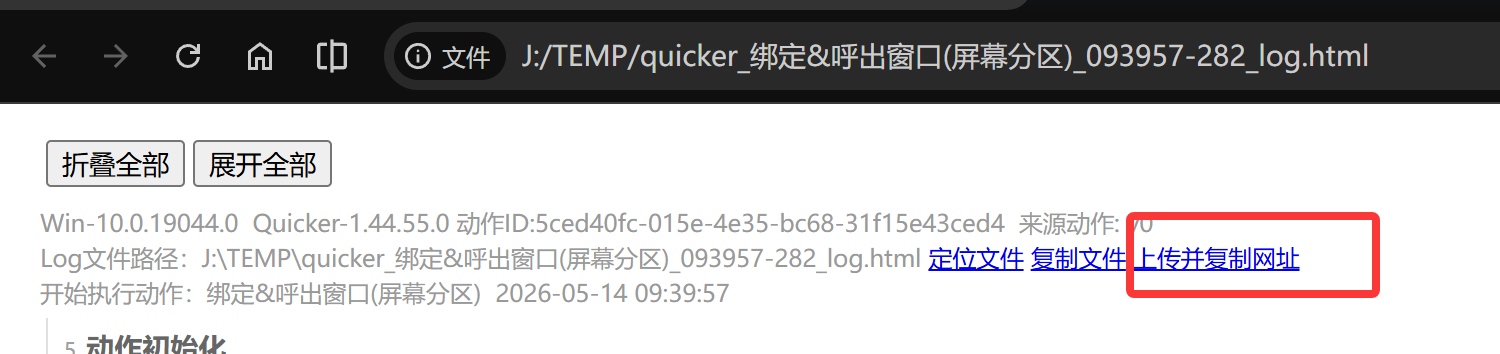

bobo微笑 回复 用户l4XG5wFHBQA 2026-05-14 09:34 :
大佬,使用了一段时间,动作很不错。但最近发现用手势绑定2个分区的窗口后,偶尔会出现划动没反应,需要划动很多次才能呼出。
用户l4XG5wFHBQA 回复 bobo微笑 2026-05-14 09:41 :
试了下复现不了。你那开自动调试多试几次,出现bug后把这个发我的话我看下
bobo微笑 回复 用户l4XG5wFHBQA 2026-05-14 10:22 :
https://temp.getquicker.net/31054/c3b2c5df1e6a47cd88c6025faa55928f.html
bobo微笑 回复 用户l4XG5wFHBQA 2026-05-14 10:23 :
大佬看下,https://temp.getquicker.net/31054/541011caf18849719a279485cb25725d.html
用户l4XG5wFHBQA 回复 bobo微笑 2026-05-14 13:31 :
看调试信息里没什么问题,是检测到当前前台窗口就是你绑定的窗口,然后执行最小化绑定窗口的逻辑了。如果当前前台窗口不是你绑定的窗口,才会执行呼出逻辑。

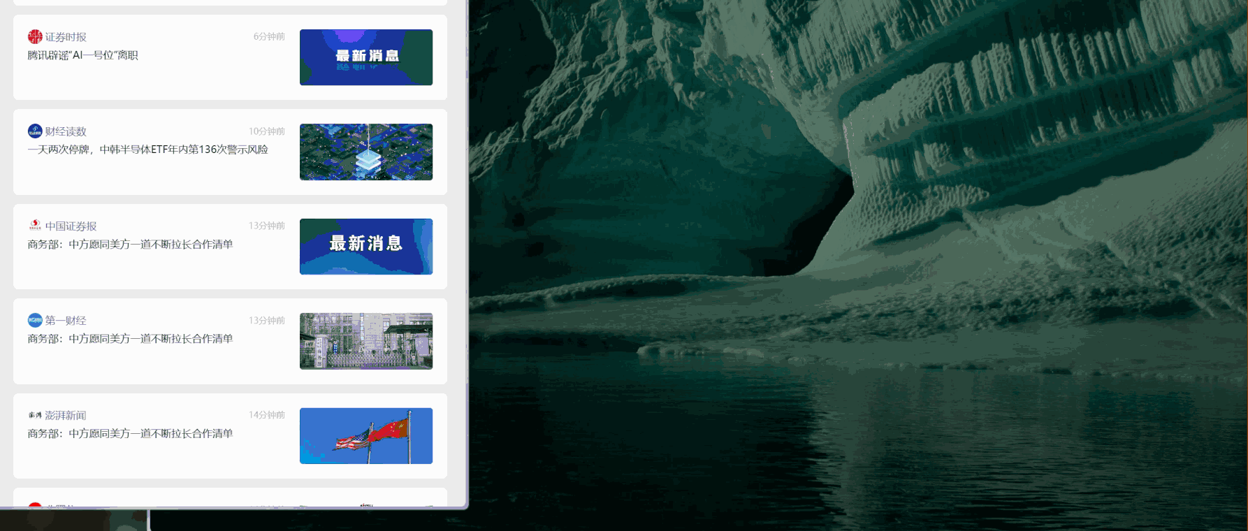

bobo微笑 回复 用户l4XG5wFHBQA 2026-05-14 15:12 :
是这样,手势绑定窗口A后,如果切到其它窗口B使用,这时手势想呼出A的话就没反应了
bobo微笑 回复 用户l4XG5wFHBQA 2026-05-14 15:44 :
大佬你看下动图
bobo微笑 最后更新于 2026-05-14 15:45
用户l4XG5wFHBQA 回复 bobo微笑 2026-05-14 19:09 :
我这复现不了不好判断。换绑其他窗口都存在这个问题,还是就特定的某个窗口
bobo微笑 回复 用户l4XG5wFHBQA 2026-05-14 19:42 :
我主要绑定edge和谷歌浏览器,演示的问题就是这两个对应的窗口,其它窗口没试过
