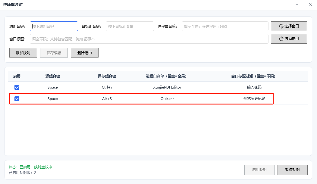

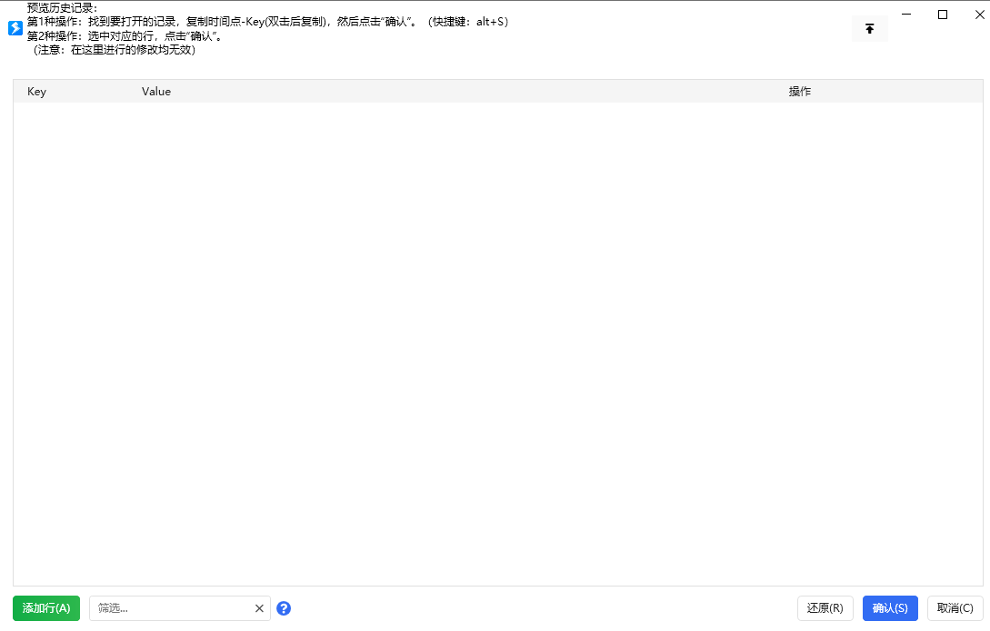

动作“记录/恢复文件夹”有个预览历史记录弹出,用空格映射快捷键alt+s,经常失效哈,需要重复两三次删掉快捷键映射,再新建映射才行
困困君 2026-04-16 09:22
必须重新删掉?不能暂停然后重新启用?
CHL~ 回复 困困君 2026-04-16 10:04 :
嗯嗯,刚刚试了不行,要重新新建映射快捷键,可能是要重新绑定了一次进程、窗口标题才生效了

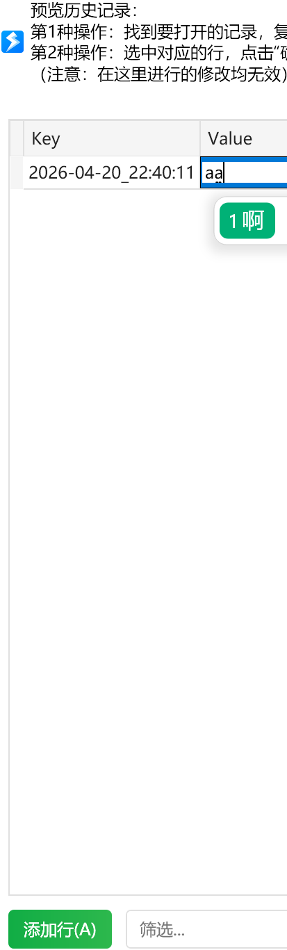

1、今天测试好几次,仍然是上面帖子中“记录/恢复文件夹”动作中的预览历史记录窗口,运行快捷键映射动作会卡死,然后quicker自动退出;在其他软件中运行运行快捷键映射动作不会卡死;
2、可能跟快捷键映射动作,模拟的快捷键方式有关,感觉快捷键映射动作不是同时按住组合键,例如下图,目标组合键是alt+a,但是会发送a,然后回车,又发送一个a,因为能够看到第2个a有显示出输入法框框
3、如果自己手动按alt+a,不用快捷键映射动作,就是正常的弹出添加行弹窗,不会输入aa的
CHL~ 最后更新于 2026-05-01 10:11
CHL~ 回复 CHL~ 2026-05-01 10:21 :
新建个“多步骤输入或者模拟按键”的动作,中转一下就正常,应该就是跟快捷键映射动作,模拟的快捷键方式有关
