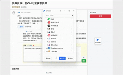

   我在试用的过程中,我没看懂如何查看有哪些参数可调用。我按了左Ctrl 没反应,不知道是不是我操作错误。还望指导下,谢谢!~
十二猫主 2026-04-24 11:08 :

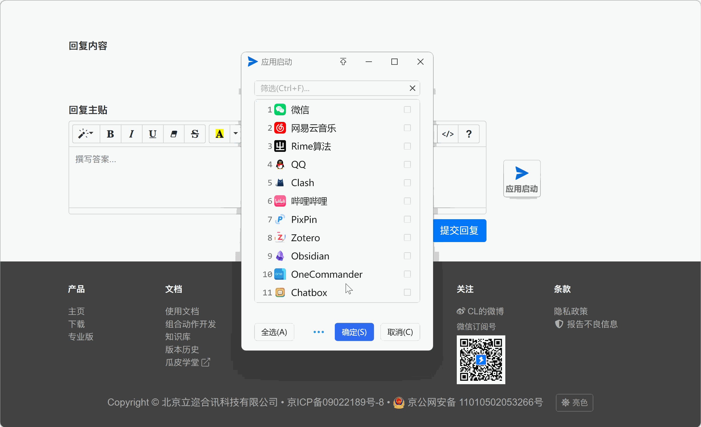

按住 左Ctrl 的同时点击动作,会弹窗一个窗口,按照窗口配置你要启动的APP,它会自动添加到启动列表里,同时将启动参数配置到剪贴板里。
然后,你之后可以在启动列表里点击启动该APP;你也可以通过参数来调用,动作参数就填刚刚复制到剪贴板的那个。
