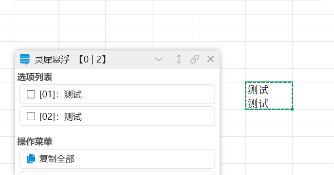

在WPS表格中进行复制时,如果该表格内的某个格,包含多行用换行功能分行的数据,那么在复制时,虽然会按行分成两个,但却会在首行的开头加上首双引号,在末行的结尾加上末双引号。这导致在粘贴的时候需要额外去除这两个符号。如图所示:
该格内的数据分行是通过换行功能实现的(即在第一行末尾点击“换行”):
而选中该格来应用动作时,则会在首行和末行出现多余的双引号:
希望能够得到帮助,谢谢!

这是表格本身的特性,和悬浮动作没有关系,你可以试一下直接复制表格里的这个内容,粘贴出来之后会自动加上双引号。这个不太好处理,如果一刀切全部去掉的话肯定会有误删除的情况出现,让我想一下有没有解决办法吧。
知产二大爷 2026-06-17 09:42
增加了一个去除表格双引号的功能,可以在设置中开启,更新到最新版试一下。
