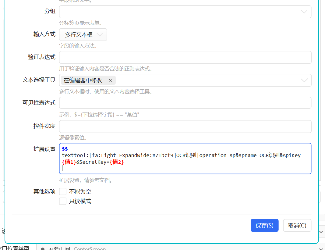

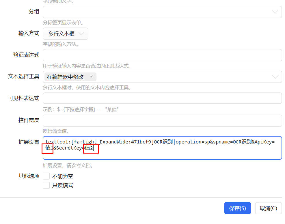

需要为子程序传递额外参数时,使用格式 [图标]第一行提示(其它提示)|operation=sp&spname=子程序名称&自定义参数1=值1&自定义参数2=值2;中"值1"可以是一个变量吗,如动作中定义的一个文本变量"text";如果可以语句如何写
iyyy 最后更新于 2026/7/8
CL 2026-07-08 10:46
我目前对这个问题比较模糊,不太清楚是哪个地方。不过可以试试文本插值,看看能否生效。
iyyy 回复 CL 2026-07-08 11:30 :
主程序文本框中自定义了文本选择工具,是一个OCR子程序,值1和值2是主程序两个变量,如何传递到子程序中,写法$${值1}不行
CL 回复 iyyy 2026-07-08 11:32 :
$$要放在最前面
iyyy 回复 CL 2026-07-08 11:45 :
还是不行,传递过去的ApiKey值为{值1},不是"值1"变量对应的值

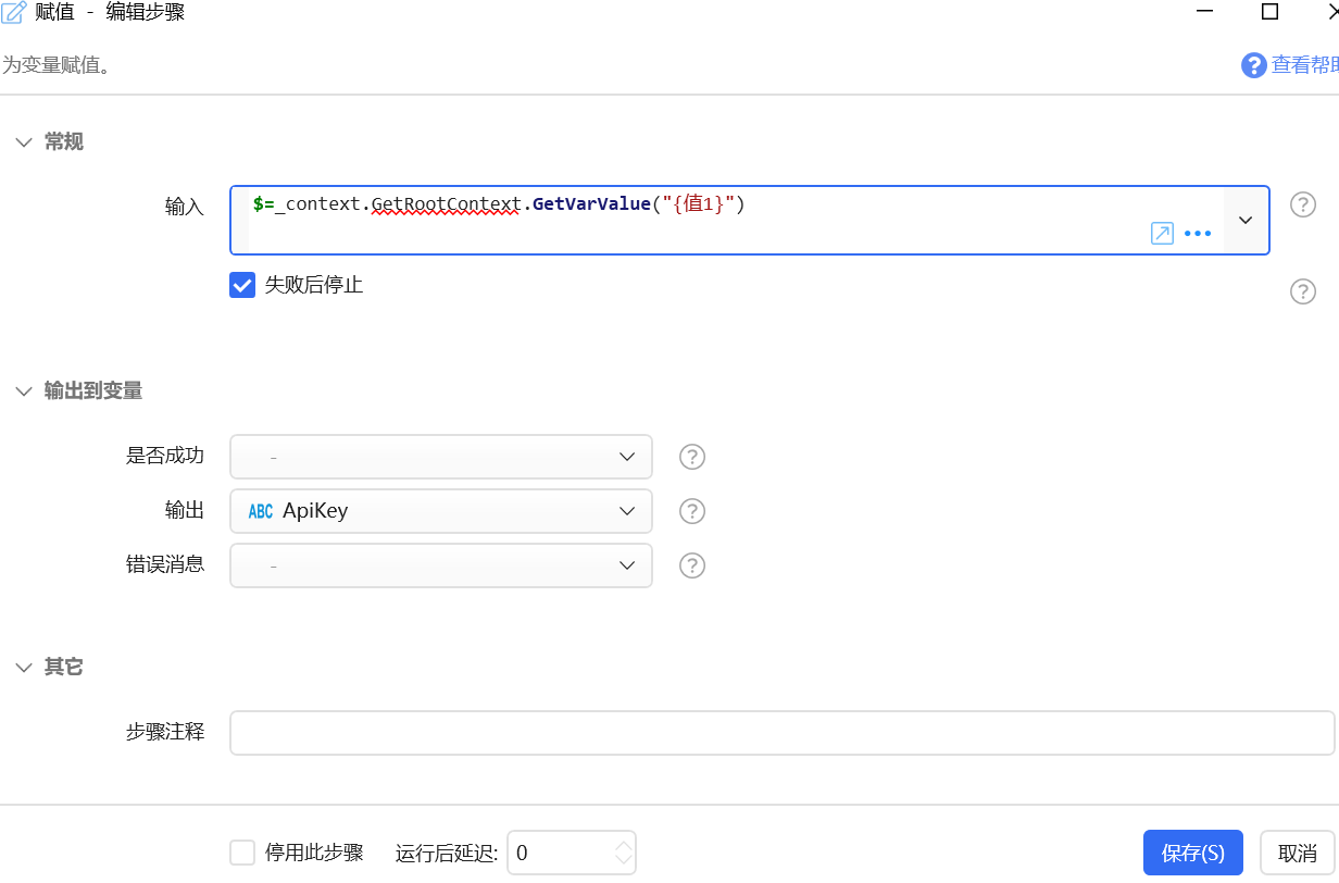

可以试试在子程序的表达式里 _context.GetRootContext.GetVarValue("变量名") 读取主程序的变量。 https://getquicker.net/KC/Help/Doc/expression-adv#qi4Ow
iyyy 回复 CL 2026-07-08 14:20 :
执行子程序 OCR识别 出错:子程序(OCR识别)返回中止。解析表达式出错。
内部错误:名称“GetRootContext”已绑定到某个方法,无法像属性一样使用
原始表达式:_context.GetRootContext.GetVarValue("{值1}")(赋值)
子程序中赋值使用报错,哪里错了吗
CL 回复 iyyy 2026-07-08 14:43 :
忘写括号了 GetRootContext()
iyyy 回复 CL 2026-07-08 16:03 :
可以工作了,谢谢!
