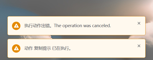

大佬,复制文本的时候没问题,截图完后会出现这个提示
执行动作出错。The operation was canceled.

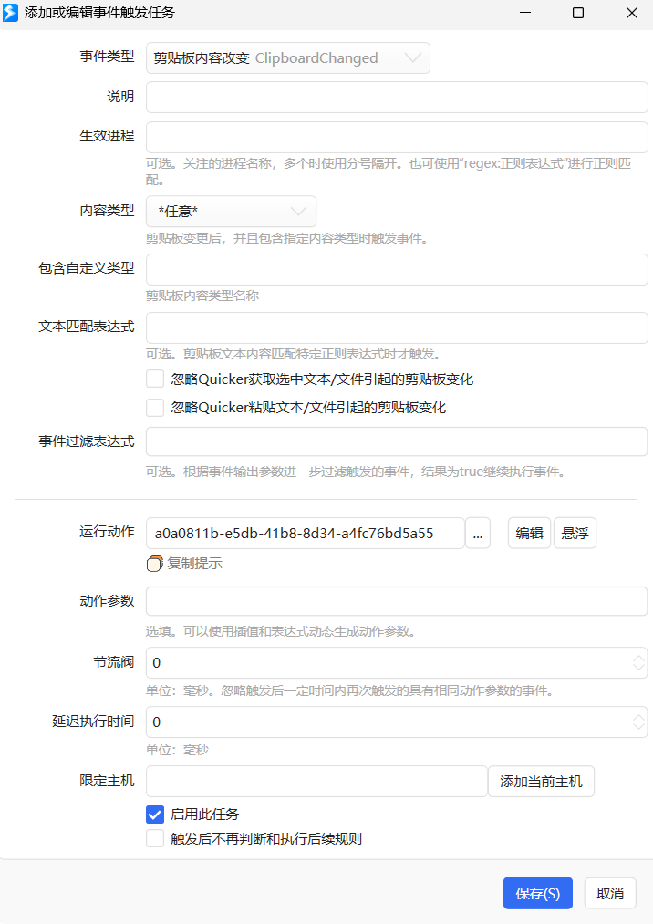

ai56 回复 知产二大爷 2026-07-13 17:09 :
这个取消掉以后就不显示了
知产二大爷 回复 ai56 2026-07-13 17:49 :
奇怪,报错的那个提示,截图我看一下
