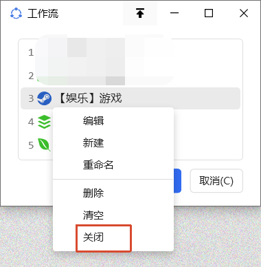

已经有这些功能了。
如果你只想关闭当前工作流,点击动作→右键相应的分组→关闭
如果你想一键关闭当前工作流同时切换新的工作流,可以试试「聚焦」这个操作

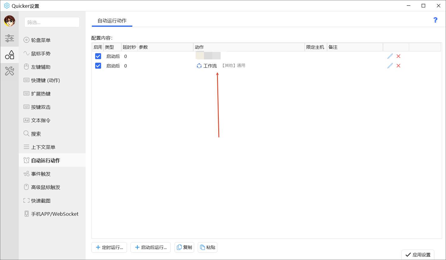

如果你想实现开机自启某个分组,你可以这样填写,动作参数就是“分组名”
Katrina_ 回复 流亡大街 7天6小时前 :
还真是想要这个功能哈哈哈,感谢,都懂了
