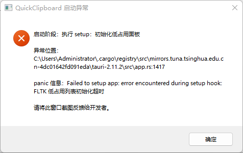

QuickClipboard 启动异常
BUG反馈 · 196 次浏览
PecoPeco 创建于 2026-09-02 10:44
如题,请大大方便的时候看看,笔芯。
冰雷木子 2026-09-02 10:44 :
好的,我看看哈
冰雷木子 2026-09-02 14:02 :
客户暂时可以这样启动:
  1. 在任务管理器中结束所有 QuickClipboard.exe。
  2. 等待几秒后重新双击程序。
  3. 不要重复快速启动多个实例。
  4. 如果仍失败,重启电脑后再启动。
  5. 将以下文件反馈给你:
%LOCALAPPDATA%\quickclipboard\startup-panic.log
%LOCALAPPDATA%\quickclipboard\startup-status.json
试试看,是不是开启了低占用模式?

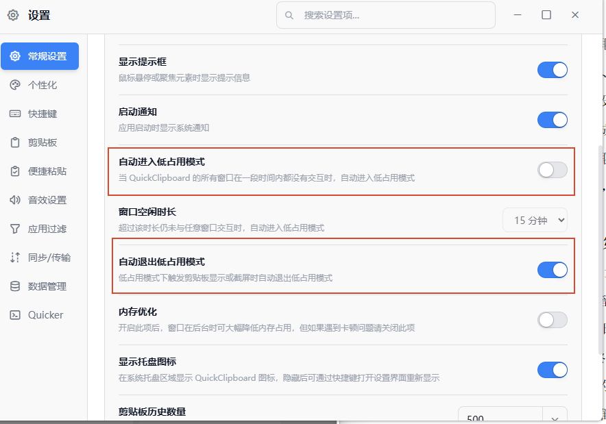

PecoPeco 回复 冰雷木子 2026-09-02 14:13 :
谢谢大大,我试试!感谢!查看了设置,这两项应该是没有改过,默认的。
PecoPeco 最后更新于 2026-09-02 14:22
冰雷木子 回复 PecoPeco 2026-09-02 14:14 :
低占用可以不开的哈,默认自带了空闲清理的
