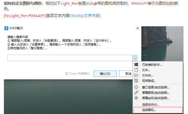

图标代码:
[fa:Brands_Qq:#128EEE]
[fa:Brands_Quora:#128EEE]
#后表示颜色
_后:前表示图标名称,有没有更多的图标名称呢?我百度没找到。自己试了一下,Weixin是可以的,还有更多吗?
Ever 回复 365smile 2020-04-25 13:55 :
365smile 回复 Ever 2020-04-27 08:52 :
感谢。学会了。
遇到一个问题:比如我想连续显示两个图标甚至更多图标要怎么操作?不同的图标代码好像怎么分割都不行。
Ever 回复 365smile 2020-04-27 19:18 :
这个好像不行
