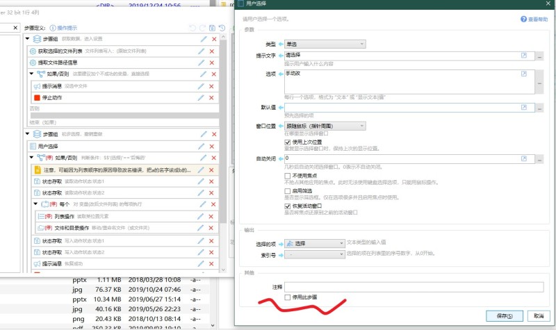

非常强大的功能,不过代码也一样复杂,0基础的小白研究了五个小时了,还是不能达到自己的目的。我只需要手动改这个功能,但是我把其他功能停用了之后,txt文本就无法获取原来的文件夹名字了,问题出在这,如果我禁用了这一步,就获取不了文件夹名字,如果不禁用,又会多出一步点击“手动改”的功能,请大佬指教
Ever 回复 Gotta 2019-12-28 09:34 :
你是需要一启动动作就自动运行手动改,还是只留下手动改这一个选项
Ever 回复 Ever 2019-12-28 09:38 :
如果是要一启动就自动运行手动改就这样做:
把用户选择禁用,添加一个赋值模块
如果只要留下这一项就把用户选择这一模块中,除手动改的项都删除就行

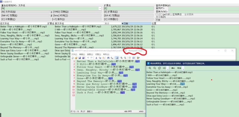

Gotta 回复 Ever 2019-12-28 21:41 :
经过您的指点,一下就成功了。非常感谢。

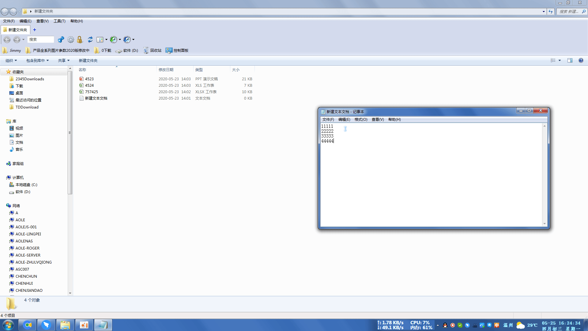

如果方便的话,能否调用notepad改名呢?(图片是total commander自带的批量重命名界面)
Ever 回复 Gotta 2019-12-28 22:44 :
就多一步把文件名复制到notepad,没必要再直接调用了吧。毕竟改完了还是你需要手动复制回来。
Gotta 回复 Ever 2019-12-29 15:16 :
不需要复制啊,就是我点了手动改之后,出来的就是notepad的界面,点确定保存,名字就改完了
Ever 回复 Gotta 2019-12-29 18:02 :
你在notepad改完,不得从notepad复制到qk编辑框,再点确定啊
Gotta 回复 Ever 2019-12-30 07:02 :
对,就是那个qk编辑框,能用notepad替换吗  ๑乛◡乛๑
Ever 回复 Gotta 2019-12-30 08:56 :
不太可能,在其他编辑器qk没法确定你修改完了

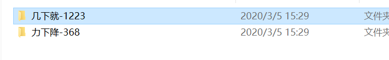

十里里呀不吃糖 2020-03-05 15:32
#10
请问一下我改的时候,为什么会给文件新增文件夹呢,但是文件名字没有改
十里里呀不吃糖 2020-03-05 15:34
#11
补充一下,我是手动改的时候会给我加文件夹
Ever 回复 十里里呀不吃糖 2020-03-05 16:24 :
每次手动改都会出现吗?还是在某些情况下,能否大概描述下,几个文件,是否包含文件夹?

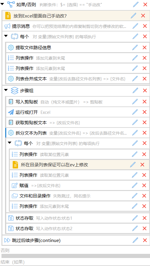

bieniude 2020-04-29 10:13
#14
希望完全手动功能能够弹出一个是否打开excel的提示,这样可以用excel取批量修改文件名
Ever 回复 bieniude 2020-04-29 15:30 :
这个无法获取Excel不好实现啊,而且不一定都在Excel打开来修改,所以还是自己手动打开好点
bieniude 回复 Ever 2020-05-04 17:43 :
我参照了这个大神https://getquicker.net/sharedaction?code=eefae64e-8901-491e-06fb-08d698b65552的动作做了些修改
也是粘贴到excel之后,复制新文件名到粘贴板,关闭excel窗口之后就会自动重命名

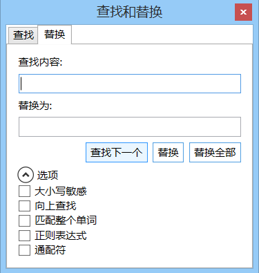

影流冰火 2020-07-20 11:41
#20
大佬,修改文件名是英文大写改为英文小写失败。
Ever 回复 影流冰火 2020-07-20 13:00 :
好像没有转小写这个功能吧,是通过查找替换来实现的?
影流冰火 回复 Ever 2020-07-20 14:20 :
对,替换后确定,文件名称没变。
后我想办法先把英文删掉重命名,之后又加小写英文成功了。

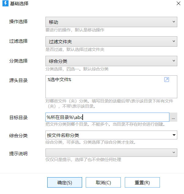

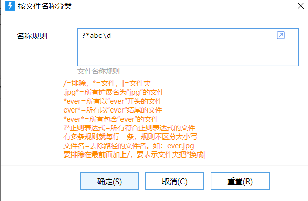

用户1617544926... 2020-10-18 20:38
#29
以前文件名后面不加后缀,创建文件夹,我文件归类靠这个功能很容易实现,为啥取消掉了。举个例子以前一堆图片abc01.jpg,abc02.jpg,abc03.jpg——abc n.jpg,以前我通过excel编辑,全部改名abc,就可以实现把所有文件移到abc文件夹里面,现在直接第一个改名abc.jpg,后面的因为命名重复无法重命名,而其他的所谓的以文件名为目录归类软件或动作全是直接创建abc01,abc02,abc03——abc n这样n个文件夹,有啥用,麻烦作者改回来,或者再做个这种功能的动作,这是刚需啊
一直觉得这个功能最好用,没想到偏偏没了
Ever 回复 用户1617544926... 2020-10-20 17:45 :
你说的是文件分类吧!这个动作应该符合你的需求。
https://getquicker.net/sharedaction?code=f0488bf1-ee26-4bfe-8bf4-08d71bfeb1ac
像下图这样添加一个协议,就能实现。
