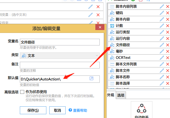

异常:对路径“D:\Quicker\AutoActionPicture\1583254272”的访问被拒绝。
night、御风 回复 night、御风 2020-03-03 17:09 :
怎么回事   用不了
Marcusx 回复 night、御风 2020-03-03 21:31 :
不清楚,可能是电脑的硬盘有什么特殊权限,你可以编辑动作修改变量{文件路径}的默认值,改成别的盘符试一下,比如:E:\Quicker\AutoAction\

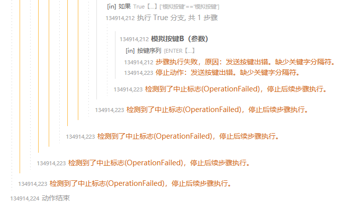

风野 2020-03-31 14:37
#21
这个报错怎么肥四,明明已经成功发送文本了,然后出现这个报错,动作结束
Marcusx 回复 风野 2020-03-31 14:52 :
调试运行看下出错的地方
风野 回复 Marcusx 2020-04-01 13:52 :
Marcusx 回复 风野 2020-04-01 14:15 :
找到问题原因了,已修复

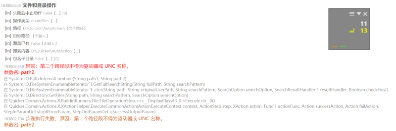

hoobie 2020-04-12 22:56
#23
你这个文件路径改了也不行的????我只有C盘
Marcusx 回复 hoobie 2020-04-12 23:07 :
由于新版Quicker升级了表达式写法,1.5.14之后的版本会报错或无法使用,建议先退回到1.5.13版,或等待几天动作即将有重大更新并解决错误问题。

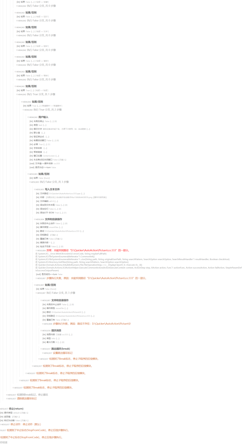

FanXiang 2020-04-13 21:59
#24
Marcusx 回复 FanXiang 2020-04-14 11:33 :
不清楚原因,是不是命名时含有特殊符号
FanXiang 回复 Marcusx 2020-04-14 11:43 :
FanXiang 回复 Marcusx 2020-04-14 11:45 :
Marcusx 回复 FanXiang 2020-04-14 12:23 :
感谢反馈,是转换成小程序候参数没传递过去,已经暂时恢复到旧版,重新安装后可以使用。

菠萝丁 2020-04-23 18:26
#26
我是改错路径了吗:
还有就是运行软件时,明明是同一个路径,第一关动作打得开,第2个就打不开了
Marcusx 回复 菠萝丁 2020-04-23 18:30 :
原因暂不清楚,如果是复制过来的,需要复制整个AutoAction文件夹,保持其他文件的相对路径一致。
