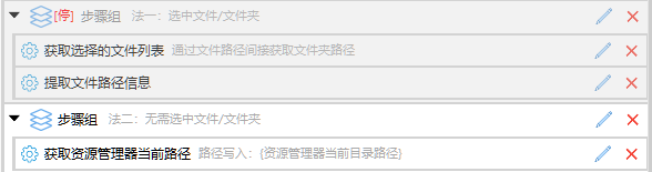

学到了,应该是与下面两张图有关,有可能不同设备对【工作目录】的默认情况有区别,之前的一些错误状况也说得通了。看看这次的更新效果如何吧。
   更改前:
   更改后:

对于路径获取的问题我改进了一下,因为默认是不需要选中文件的,所以需要手动换一下法一试试可不可行。三十几个DOS窗口这个现象我这边暂时没有出现过,有可能是是之前路径获取问题间接导致的。再看看这次的效果吧。

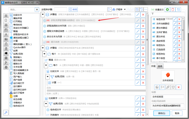

       根据分享的动作我在后面加了一个检测txt文件是否存在的步骤,便于反馈。
原动作:
参考动作:
