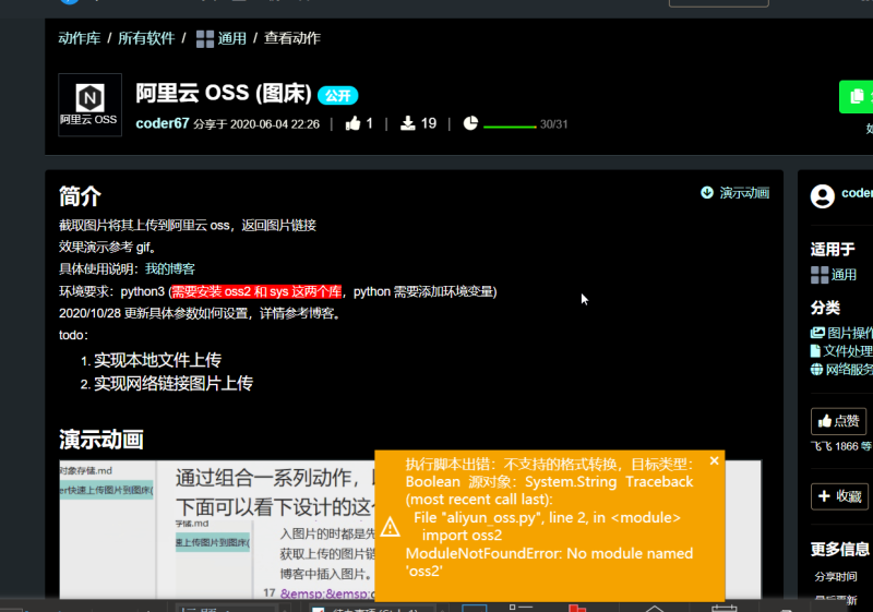

需要安装oss2这个库
pip install oss2

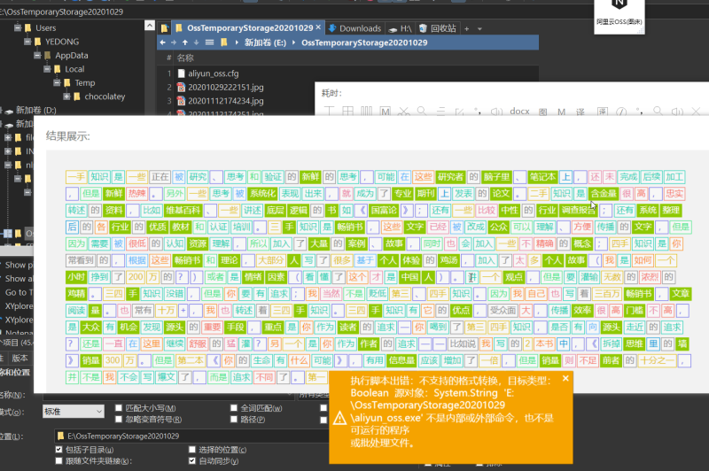

大侠,截图上传正常,选择的文件夹内图片不能自动上传,哪里问题哦
coder67 回复 立刻解放 2020-10-10 15:00 :
本地文件上传功能还没弄
立刻解放 回复 coder67 2020-10-10 15:27 :

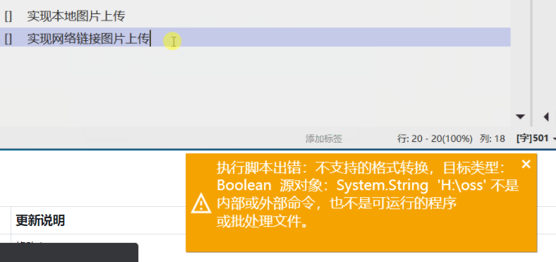

运行后显示

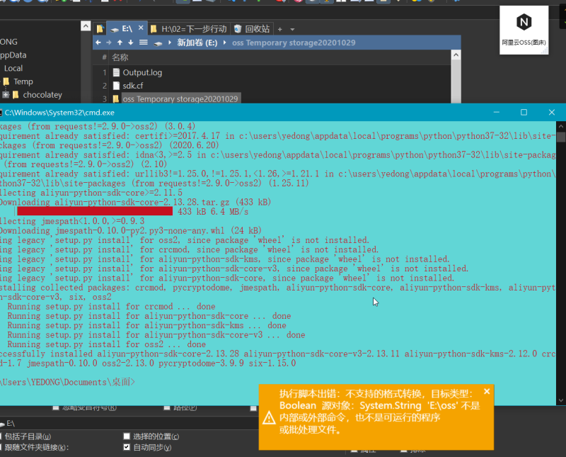

运行pip命令安装oss2:pip install oss2

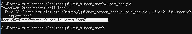

coder67 回复 立刻解放 2020-10-10 15:31 :
你确定安装了吗?cmd中提示你没有这个模块呀。
立刻解放 回复 coder67 2020-10-10 15:33 :
Requirement already satisfied: oss2 in c:\users\administrator\appdata\local\packages\pythonsoftwarefoundation.python.3.8_qbz5n2kfra8p0\localcache\local-packages\python38\site-packages (2.13.0)
这个是不是已经安装了的意思
coder67 回复 立刻解放 2020-10-10 15:33 :

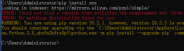

环境要求:python3(需要安装oss2和sys这两个库,python需要添加环境变量)
按照你这个要求来的哦,环境变量添加了,oss2安装了,sys显示
其他请大侠指点,研究了一下午
coder67 回复 立刻解放 2020-10-10 15:46 :
你不安装sys这个库,他应该python包就内置了。你尝试运行脚本看看会不会出错

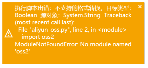

立刻解放 回复 coder67 2020-10-10 15:48 :

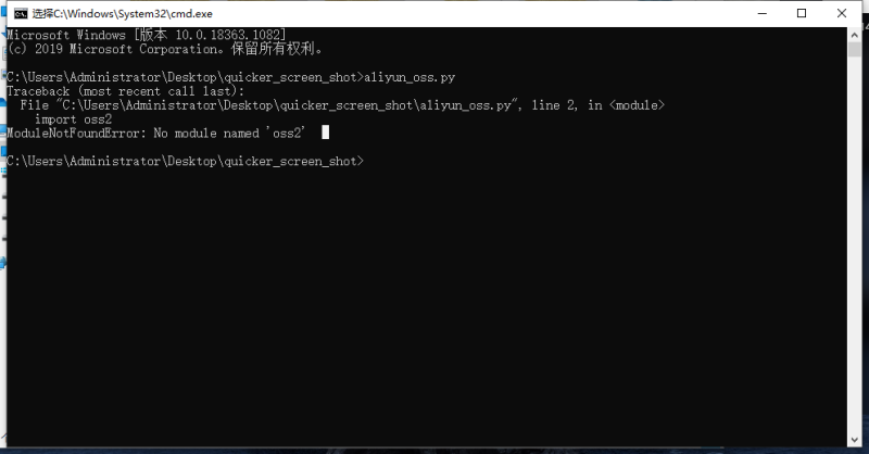

运行后
立刻解放 回复 立刻解放 2020-10-10 15:50 :
还是一样的提示

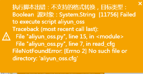

显示配置都成功了,但是截图上传还是有这个

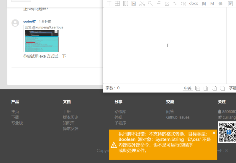

coder67 回复 kunpeng9-201... 2020-11-12 19:47 :
还是有问题吗?
coder67 回复 kunpeng9-201... 2020-11-12 19:48 :
你尝试用exe方式试一下

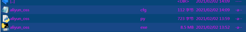

#12
那个文件夹里没发现有exe文件
coder67 回复 Ai. 2020-12-09 13:52 :
exe提供了下载链接
