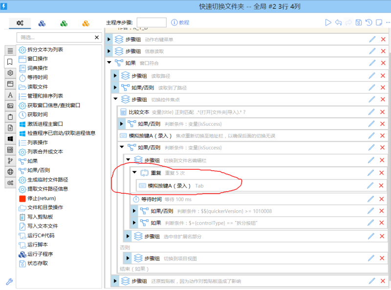

HopeLin 回复 K_Y_D 2020-09-15 00:06 :
终于有这个动作了,整体感觉不错,但是最后动作运行完后光标定位会在搜索框,这样会把搜索记录显示出来,我建议最后定位在文件名上,这样比较人性化,可以通过最后再按五个tab键定位到文件名,或者你有更效率的办法直接定位?
K_Y_D 回复 HopeLin 2020-09-15 08:39 :
呃,动作设计上确实是定位在文件名,如下图:
定位在搜索框可能是因为动作里面Tab切换得太快了,你在这个重复里面加个等待时间试试,先试试100ms,能实现就往下减,不能实现就加。按理说我这老电脑运行都没问题的,不知道是不是quicker本身的问题。
HopeLin 回复 K_Y_D 2020-09-15 09:32 :
循环间隔加到1000仍然没变化
K_Y_D 回复 HopeLin 2020-09-15 09:40 :
这。。。奇怪了,动作设计上我没看出有什么问题。你试试把这个“重复”停用,改成5个单独的 “模拟按键A (录入)”。看看是不是这个“重复”的问题
HopeLin 回复 K_Y_D 2020-09-15 09:42 :
你看看是不是动作逻辑的问题,我在整个动作最后面加上5个重复tab,就可以了

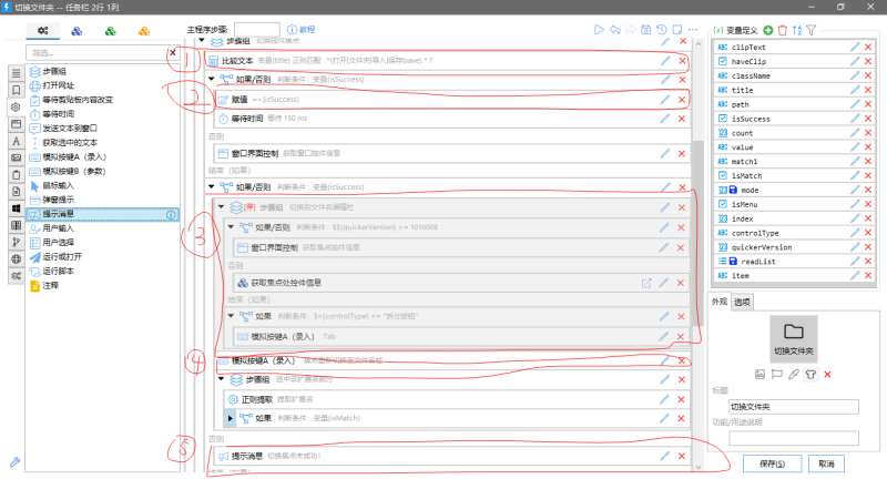

HopeLin 回复 K_Y_D 2020-09-15 14:36 :
你好针对切换不成功的问题,我测试了一下,以及修改了一下,你看看我理解的有没有问题:
图中1,我的win10系统是简体中文的,但是我的excel是英文的,然后导致title比较文本总是不成功,所以我加入了一些关键词save保存之类的;
图中2,我看到如果issuccess是true,你后面的赋值会把她赋值为false这样导致后面切换到文件名栏的时候总是运行否则那一栏就是图中的5(原来为切换项目视图);
图中3,我直接把3给停用了,并且删除了前面alt+d选择地址栏和tab的操作,直接用图中4的模拟按键alt+n直接选择文件名栏;
图中5,我把切换项目视图改为提示消息了,这个随意;
作者,你看看我理解的对不对,以及有没有什么可以优化的。

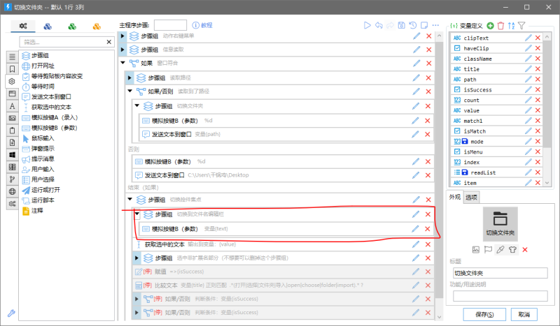

HopeLin 回复 K_Y_D 2020-09-17 00:11 :
我安装了最新的动作,我看了你的动作设计,我不太明白为什么要做这么多逻辑判断,我测试一下切换控件焦点的步骤只需要图中一步就可以实现切换文件名,无论是否中英文,都不会报错。

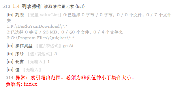

Ever 2021-02-01 18:34
提示索引超出范围
K_Y_D 回复 Ever 2021-02-01 18:39 :
我这里没问题啊
Ever 回复 K_Y_D 2021-02-01 18:45 :
如果知道listary是怎么实现的就好了,它好像不需要通过alt+d定位到地址栏发送路径来实现
K_Y_D 回复 Ever 2021-02-01 20:09 :
如果选中了文件,应该会有三个路径才对啊,你这个只有左栏路径和右栏路径,没有文件所在路径,奇怪了
