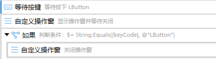

我想自定义操作窗在显示并等待操作的时候能检测按键输入,如果按了某些键,可以执行其他操作,不知道大佬们有没有解决办法,谢谢

我是想获得两种情况,一是按键后执行后续操作,二是点击操作窗后返回它的值,这可以实现吗

应该是不行的,这种需要等待关闭之后才能得到返回值,然后才能运行后面的步骤

我搞错了,你这可以用多线程吧;在打开操作窗前使用多线程,一个线程为显示操作窗与操作窗点击后的处理操作,另一个线程等待你的设定按键,等到后执行后面的操作,你可以看uMinis动作,里面的自动关闭,就是采用多线程检测左键

大佬,我试了下这能满足我的需求,忽略错误那会有什么影响吗,这样按键正好可以结束多线程往后继续了

能满足需求就好,一般也不需要忽略错误吧,我感觉也不会出现错误,忽略错误应该出现错误不进行报错终止动作;另外将提示selectedtemdata放到自定义操作窗后面,步骤组里面,对selectedtemdata的处理也放赞步骤组里面,紧跟着自定义操作窗,提示keycode放在关闭操作窗后面。

是因为你的自定义操作窗勾选了失败后停止,按键关闭操作窗等同于失败,然后动作就终止了。

虽然看不太懂你们在讨论什么,不过有关自定义操作窗在 “显示并等待关闭” 这种情况下,如果动作停止,这个窗口也会被关闭。有可能是这个造成操作窗关掉了。
从1.39.37 开始增强了 “停止动作” 的功能,会把当前打开没有关闭的输入窗口、表单等自动关闭,包括“显示并等待关闭” 模式的自定义操作窗。 如果希望动作停止的时候操作窗不关闭,需要改成 “显示操作窗” 这种操作类型。
