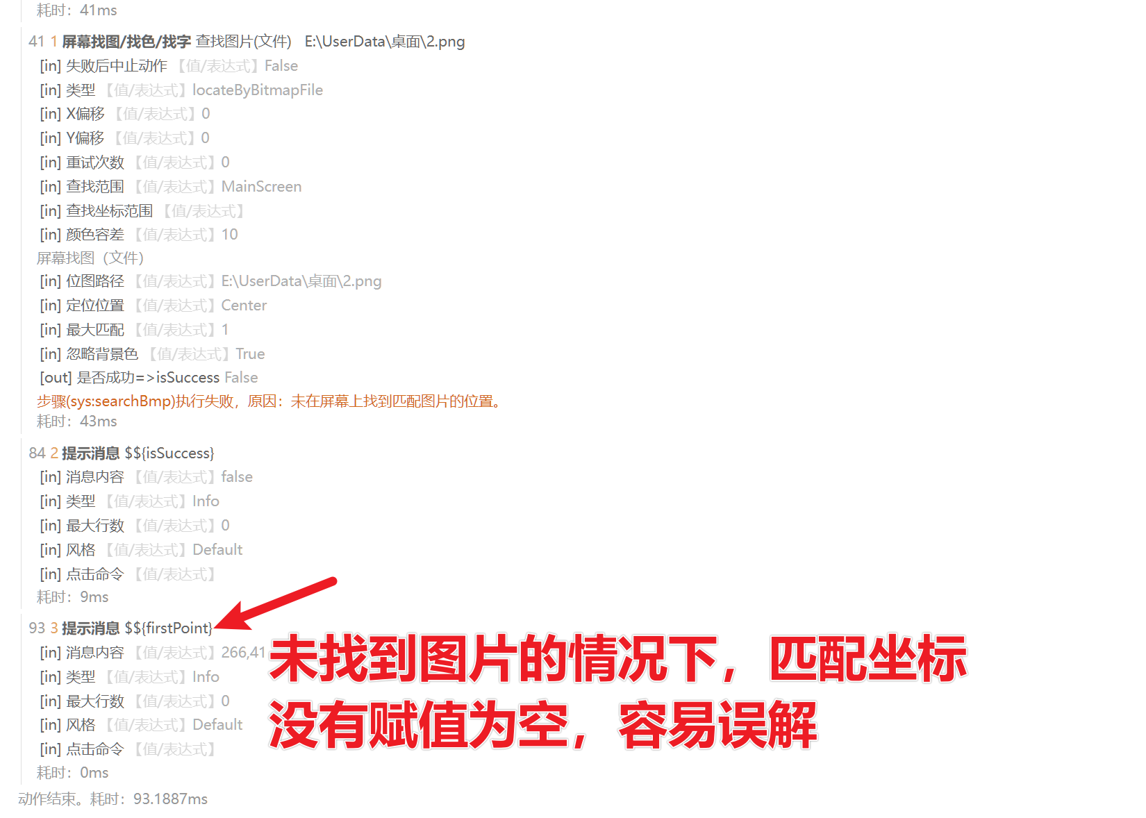

第一个模块找到图片了,是否找到为true,获得匹配坐标
第2个模块找不到图片,是否找到为false,却可以获得匹配坐标,而且这个坐标没有清空,还是第一个模块的坐标
屏幕识图模块步骤1和步骤2同时使用一样的变量。
此种情况在屏幕识字模块不会出现,屏幕识图模块出现。
正常来讲找不到的情况下,应该同时把坐标自动赋值为空

很多时候失败并不会对输出变量进行赋值,因为已经出错结束了。
先判断 “是否成功” 的输出,再依据这个输出做其它处理。

应该是没有成功就不赋值才是正确的吧
if找到了
    赋值
else
    报错
没理由else也要赋值吧0-0
自定义一个如果,错误就清空变量也可以了
