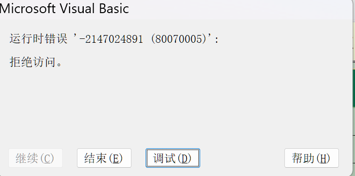

wps重启后就开始出现错误:Microsoft Visual Basic 拒绝访问

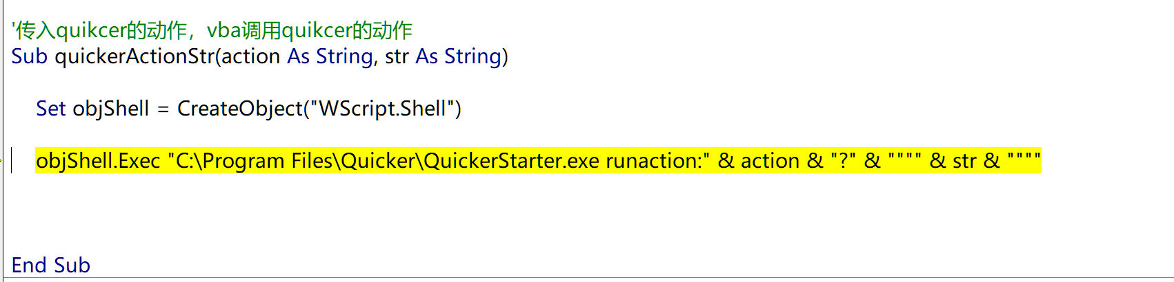

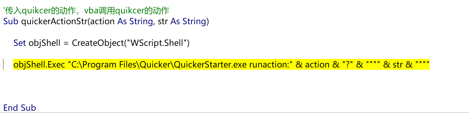

代码出现错误的地方,重新安装后wps又可以使用,多次重启后wps都会出现这个错误,quicker和wps的通信存在什么问题

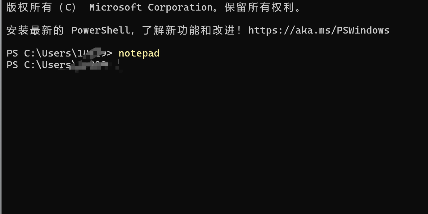

刚刚卸载了wps,然后重启又会出现一样的错误了。试过了shell命令打开notepad正常打开,杀毒软件也已经全部关闭,也是出现这个错误。vba里面没法正常调用quicker的动作。

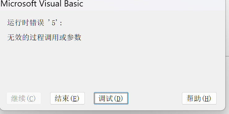

astroStar 回复 CL 2024-06-06 14:42 :
Shell "C:\Program Files\Quicker\QuickerStarter.exe runaction:08e2de17-17be-4cab-8b45-07ee8f9ab546?#time=" & time & "&message=" & """" & message & """" & "#"  测试使用shell命令也出现错误
