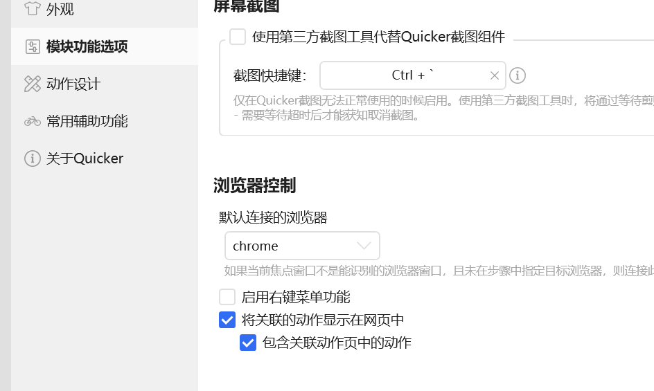

浏览器控制勾选

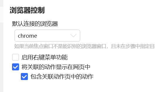

1)确认选项里开启了这网页显示关联动作;

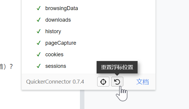

2)尝试重置浮标位置。
如果还不行,可能就是正则匹配的问题,试试修改匹配位置参数为*,看看能不能显示出来。
Xanwus 回复 CL 2024-09-09 21:22 :
1)正常, 2)重置无反应

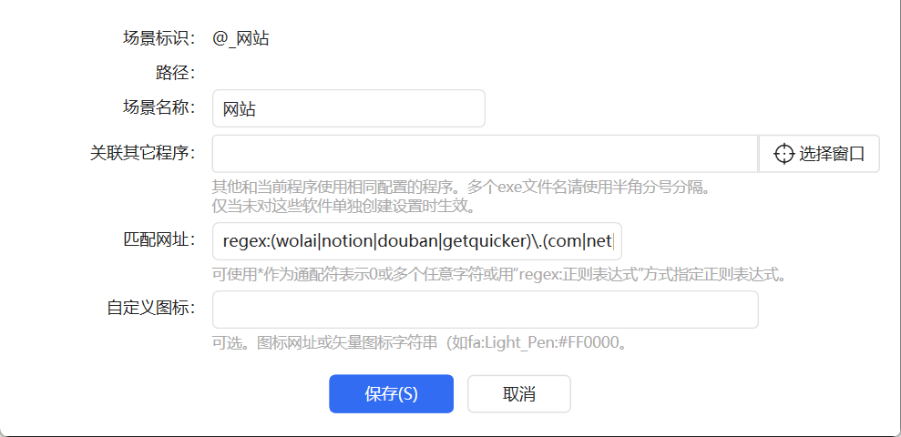

只有一个虚拟场景关联了网站(这个场景下的动作没有单独设置显示在网页中),也就是昨天才改的。我尝试修改它的正则表达式,想要关联动作面板的,但是发现悬浮球也会把场景内整个动作面板的动作都显示出来,所以我把其中一个(设置了匹配多个网站)网站的匹配删掉,今天就发现全部网页都无法显示悬浮球了。

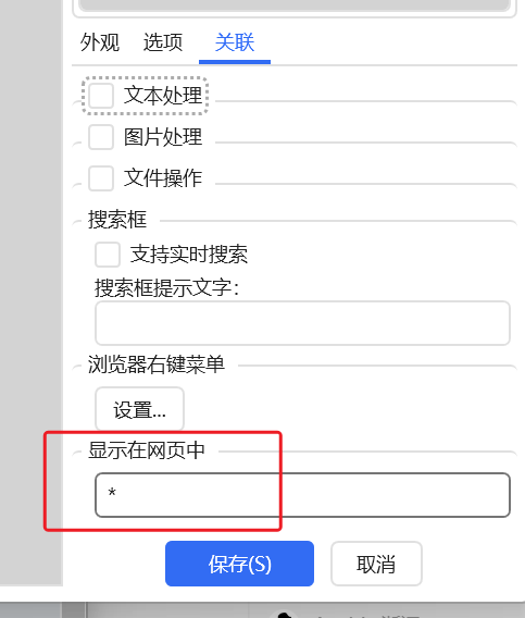

Xanwus 回复 Xanwus 2024-09-09 21:41 :
我现在给任意一个动作添加 * 也无济于事

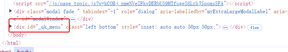

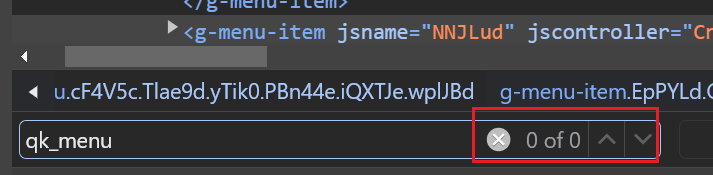

quicker和浏览器都彻底重启一下试试。 还不行,看看网页里有没有悬浮按钮元素:
Xanwus 回复 CL 2024-09-09 22:02 :
重启电脑了,还是不行。
这样看吗?搜不到按钮元素

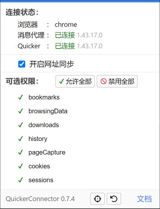

1) 确认qk已经升级到快速通道最新版。
2)如果安装了什么浏览器插件,试试先暂时禁用下看看有没有影响的。

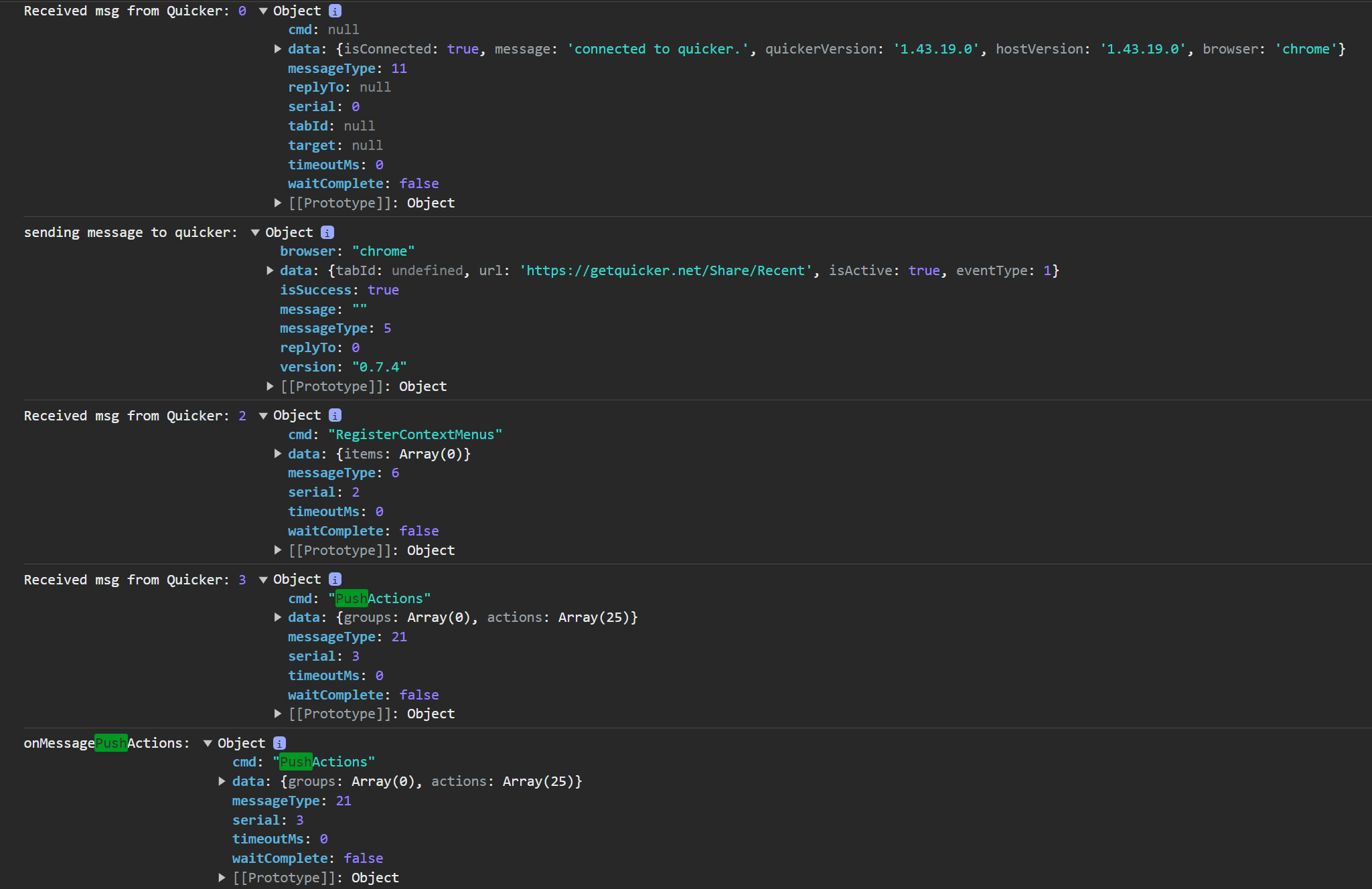

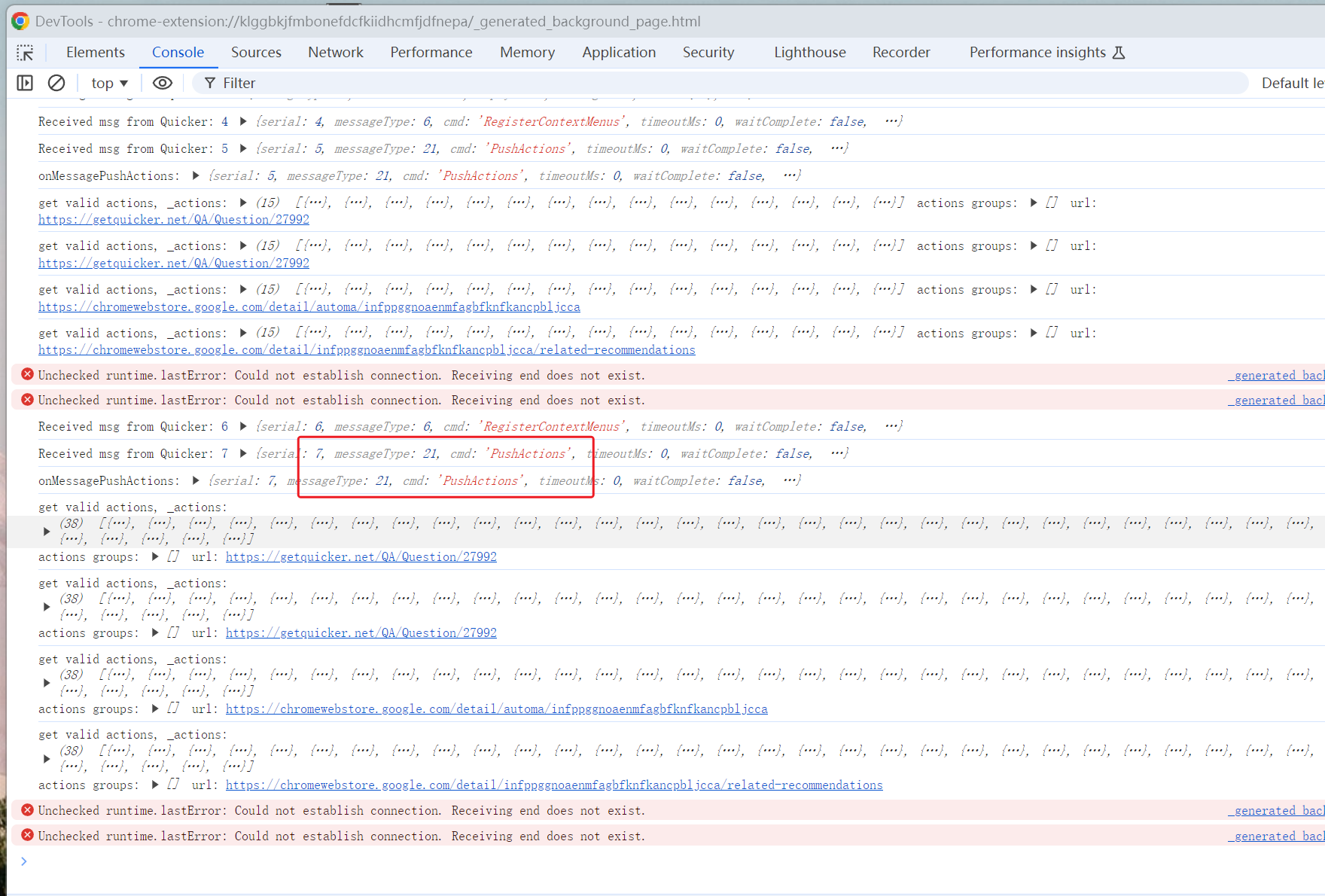

3)另外可以看看qk扩展的后台背景页日志,在修改某个动作的网址关联后,应该有这样的消息。
Xanwus 回复 CL 2024-09-09 23:06 :
1)现在软件版本已经是最新了
2)已经禁用了除quicker插件外的其他扩展程序了
上面两个确认之后,还是无反应。我临时修改某个动作的网址关联,然后查看后台背景页日志
3)以下是后台背景页日志:
CL 回复 Xanwus 2024-09-10 07:44 :
有PushActions消息,说明动作传递给了浏览器。 这时候如果仍然没有,要么是没有匹配上网址,要么是按钮位置到屏幕外面了。 实在不行的话等找个时间远程看一下吧
