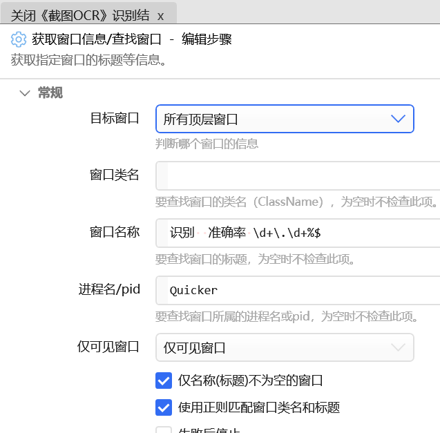

如果有需要可以使用窗口管理的动作, 比如一些有规律的标题可以用正则来批量查找关闭

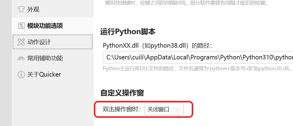

CL 回复 伯豪 2025-01-01 21:07 :
自定义操作窗是不占用焦点的,所以不能alt+f4。这样的操作窗目的是一直保持显示的。
你可以这里设置双击关闭

Xanwus 回复 伯豪 2025-01-02 22:58 :
用键盘按快捷键确实关不了这类自定义面板
但是,同样的快捷键,通过手势是可以关闭的,可能是焦点的判断问题吧
如果你有设置关闭窗口的手势,那么直接在这类窗口上执行手势就行了。或者就是上面那样,设置双击关闭窗口,或者中键也是有效的。
