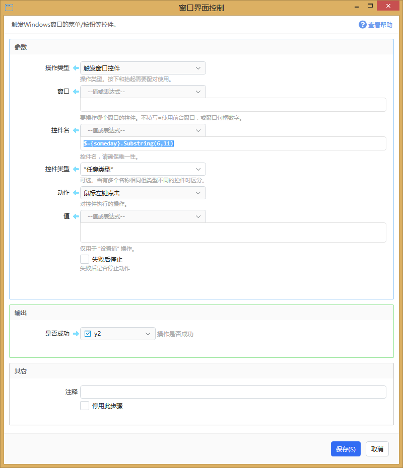

我在onenote中日志,每天的日期不一样,因此控件名称也不一样,想用表达式来触发控件,但都不能成功。这方面能否使用表达式?如图, $={someday}.Substring(6,11)是我根据系统时间制作的表达式(仅截取年月日)

可以调试运行看看表达式解析后的结果是不是想要的。

没有反应,不知哪里错了
CL 回复 舟小舟 2021-03-27 15:39 :
找一个触发不了的,做个简单动作,直接写空间名进去不用表达式,看看能不能触发。如果能说明表达式、变量的值哪里错了。如果也触发不了,就是控件本身不支持了。
舟小舟 回复 CL 2021-03-27 16:51 :
用您的方法尝试了,直接写名可以触发,写成表达式就失败了。说明触发控件的确不支持用表达式触发……希望能改进,不然我的一些设想没法实现了。。。
舟小舟 最后更新于 2021-03-27 16:52
Cesar 回复 舟小舟 2021-03-27 16:55 :
调试运行的结果截个图
CL 回复 舟小舟 2021-03-27 16:56 :
表达式是求解后才去执行的,用调试运行看看变量里的值对不对。
