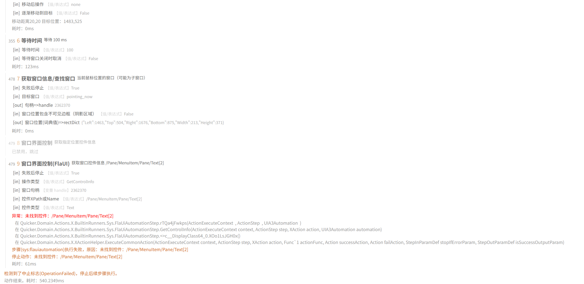

FlaUI突然没法通过Name检测出控件信息
使用问题 · 7565 次浏览
sd309991 创建于 2025-04-05 13:34
目前这个动作无法实现效果:微信引用 - by sd309991 - 动作信息 - Quicker
通过FlaUISpy 找到的微信引用的Xpath是:/Pane/MenuItem/Pane/Text[2][@Name="Quote"] (工具从这个动作得到FlaUI探测器 - by sharklaka - 动作信息 - Quicker)
之前可以通过如下设置可以查到,但是不知道为什么过了几天之后就无法找到了。这是什么原因呢?
另外换成以下格式也是不能查到的。麻烦是否能帮忙看一下什么原因呢,真就过了几天就用不了了好奇怪,谢谢.

重启Quicker后又找不到了
