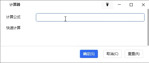

想要一个动态计算的效果,但没法直接得出计算好的结果。
(就是不需要按确定,直接动态显示)
案例里要把30和80拆成单独的两个变量,研究了半天也没能它们直接运算

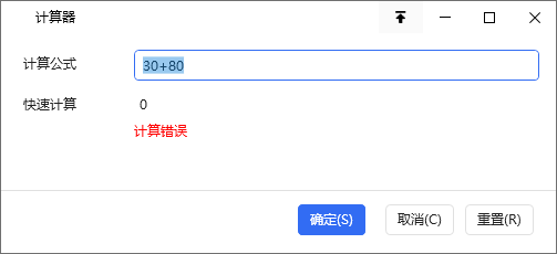

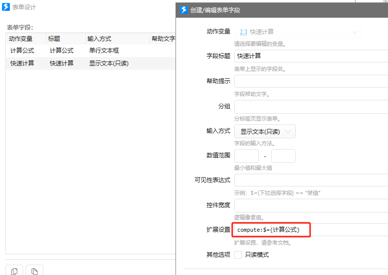

compute:$={计算公式}
尝试了其他,全部显示计算错误
compute:$$$={计算公式}
compute:$=Math.Truncate({计算公式})
compute:$$$=Math.Truncate({计算公式})
depd:计算公式
有什么办法可以解决吗?

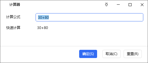

『扪』 2025-04-08 18:33
示例:简单计算 - by 『扪』 - 动作信息 - Quicker
https://getquicker.net/Sharedaction?code=184c2447-e14a-4f28-85f6-08dd7678ed04&fromMyShare=True
AgZn 回复 『扪』 2025-04-09 09:01 :
谢谢大佬~

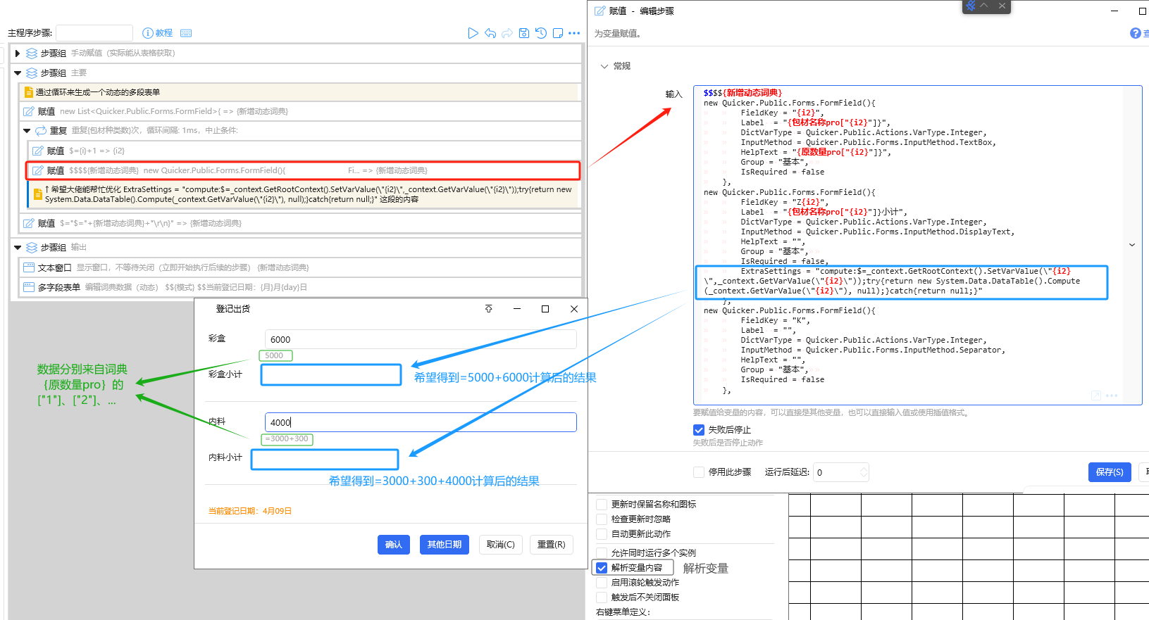

AgZn 回复 『扪』 2025-04-09 10:57 :
大佬,能帮我看一下这段要怎么写吗,动作放这里了  https://getquicker.net/Sharedaction?code=27c8ed6c-7721-49da-8624-08dd7678ed04
就是每款产品对应的包材种类的不固定的,有些产品只要【外箱、内料】两种包材,而有些产品有【彩盒、内料、捧底、主体、膜袋、...】等等数十种,所以只想到用【每个】来实现。
然后“小计”那里希望用上您提供的“简单计算”的那个技术,简单计算 【原数量+新增数量】,然后发现【新增数量】的数据不知道怎么获取了,理论上是来自词典{新增数量pro}["1"] 和{新增数量pro}["2"],但比示例中直接引用变量{公式}要复杂一点....
