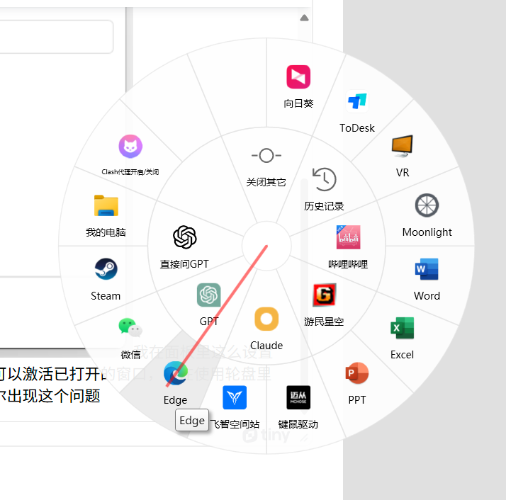

如图1,我在面板里这么设置了多个动作,然后把这些动作拖到了轮盘里,在部分软件(比如steam)中,直接使用面板里的”打开Edge“,可以激活已打开的窗口,而在使用轮盘里的”打开Edge“时,不能激活已打开的窗口。steam能百分百出现这个问题,其他软件如果使用轮盘反复在不同应用之间切换的话,也偶尔出现这个问题

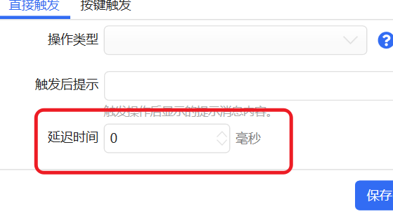

轮盘里的“打开Edge”是引用面板上的动作对吧?
试一下这里加一点延迟时间
铁甲暗黑暴龙小饼干 回复 CL 2025-04-10 14:40 :
是的,确实可以了,但是我想知道这是可能什么原因呢?
CL 回复 铁甲暗黑暴龙小饼干 2025-04-10 15:21 :
触发轮盘时候会设置焦点到鼠标位置窗口,一般这个不会影响后面开启的窗口,可能你的系统有些什么问题或被某个软件干扰,影响了后面窗口的焦点。
