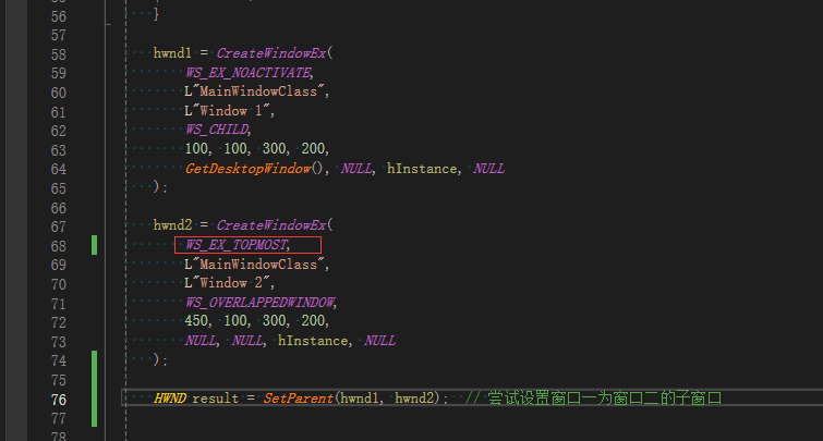

狗哥哥223 创建于 2025-04-14 16:14
当父窗口设置有WS_EX_TOPMOST属性时,通过管理员启动的quicker启动的exe里SetParent 会失败,而其他情况下启动的exe里SetParent不会失败。
想知道quicker启动的进程有啥特别之处嘛

狗哥哥223 回复 CL 2025-04-15 10:25 :
通过有其他管理员权限的程序启动我的demo程序,都是正常的,就quicker不行,quicker启动其他进程的方式是什么
CL 回复 狗哥哥223 2025-04-15 12:31 :
Process.Start 。 另外quicker启用uiAccess=True,不知道有没有影响。
狗哥哥223 回复 狗哥哥223 2025-04-15 17:39 :
好像就是如此导致的
