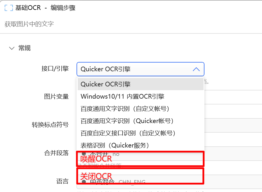

离线OCR过一段是时间或进入休眠状态(设置里默认是120秒),这是很合理的机制,但是会造成首次使用的识别需要等待3-5秒,OCR后立马在窗口粘贴是上次的内容(虽然这也能解决),因为OCR还没识别出来。
我希望增加一个唤醒选择。
比如我们在OCR识别的时候通常会截图选取,这个选取时间大概有那么一两秒。
如果有唤醒功能,我们可以在动作第一行就先唤醒,然后在进行截图,等截图好了,OCR就已经进入工作状态了,接收到图片会瞬间立马识别,这样刚好就能填补中间的时差,使用起来非常丝滑,能做到任何时候使用OCR都是秒识别,甚至OCR的保活时间都可以降低。

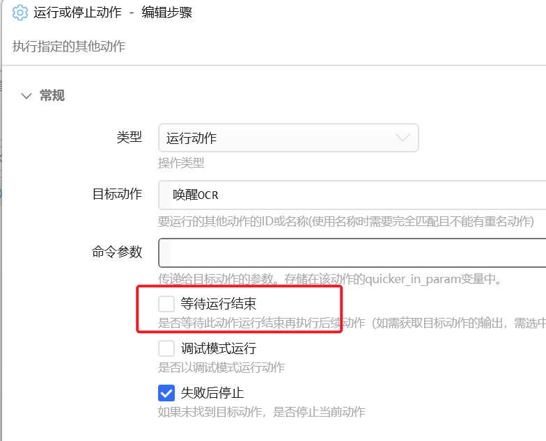

可以做一个动作,ocr识别一个固定的小图片。 然后在正式动作前面运行这个动作一下,不等待结束。
Mri 回复 CL 2025-04-29 20:30 :
识别图片也算能解决吧,要是有这样一个唤醒功能就更好了
Mri 回复 CL 2025-04-29 20:31 :
做个一个小图片识别,OCR别要等待返回值才能执行后续的步骤,或者只能使用多线程,这样都是不是能很好的解决
CL 回复 Mri 2025-04-29 20:45 :
没有所谓的唤醒,它是要加载模型。可以运行动作不等待结束。
