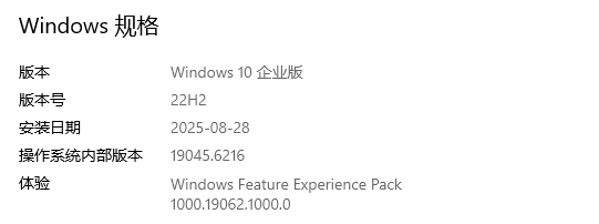

陈天州 2025-09-01 12:08
结案了,终于结案了。系统问题,将WIN10升级,一直升到,22H2,19045.6216。到这个版本,现在一切正常了。
测试下来包括解决,使用时迟顿,假死等全部解决了。
