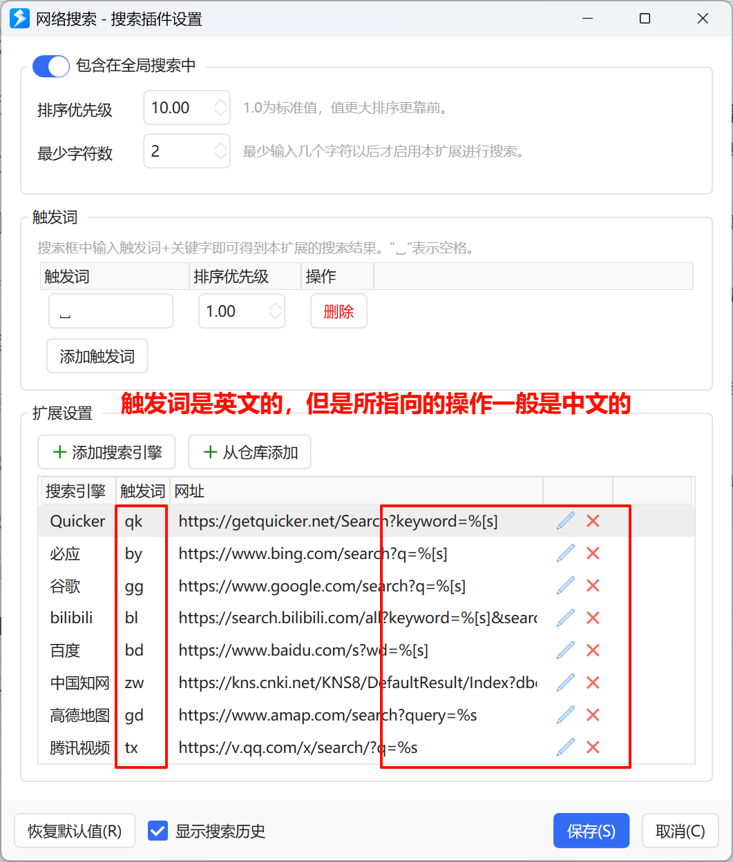

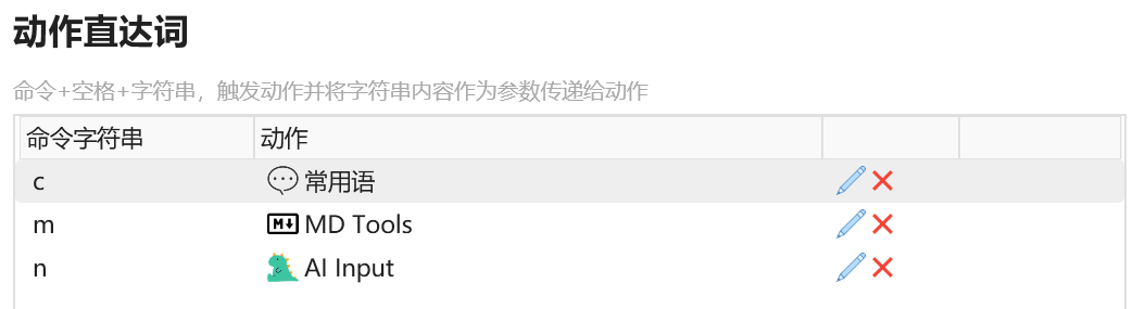

1. 在搜索动作名称时,中文输入必须打出更多的拼音字符直至名称为首选字后,才能正确识别并搜索。例如,当动作名称为“当”时,它必须输入四个字符,然后确定该字,才能被搜索。而英文输入法下,输入的英文拼音能够进行实时搜索,无论是“dan”还是“dang”都能被模糊搜索。因此,采用英文输入法更加快捷。
(图一)

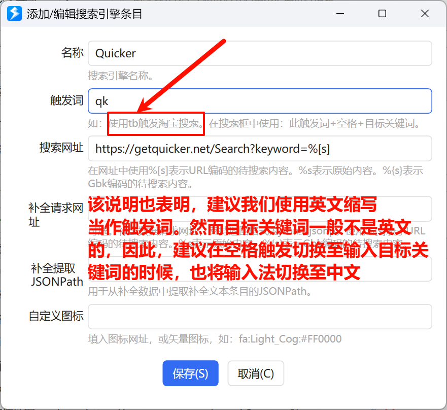

2. 在使用命令直达词和触发词时,为尽可能简化,会仅采用某些英文当作命令字符串或触发词。此时,采用英文输入法更有必要。
为此,当前提供了一个模式,可以将输入法强制为中文或者英文,并在退出后恢复。
但是,我们一般使用的触发词或者命令字符串是英文,动作所指向的命令或者目标关键词却不是英文的。
例如,我想进入高德地图,搜索中国武汉市洪山区的位置,在搜索栏中我需要输入“gd”,加上空格,然后必须将输入法切换至中文,然后再输入“中国武汉市洪山区”,这样使用起来很不方便。希望能够增加一个功能,就是在输入空格或者按Tab键,进入动作参数输入状态、目标关键词状态时,能够再次确定输入法的状态,也就是二次输入法切换。退出搜索栏后,输入法状态保持在和进入前一样即可。

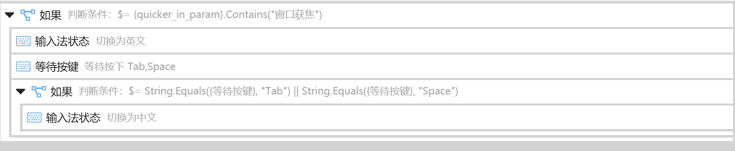

沉没的白鲸 2025-05-24 09:35
可以用事件触发实现

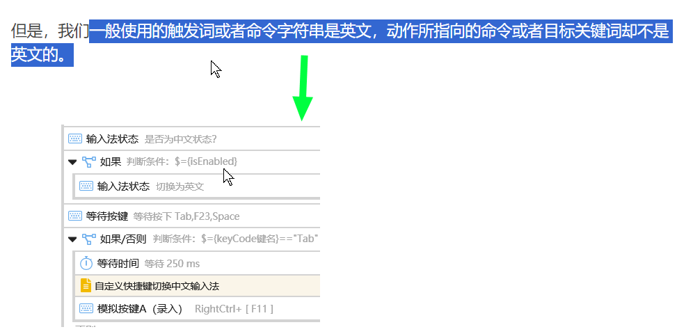

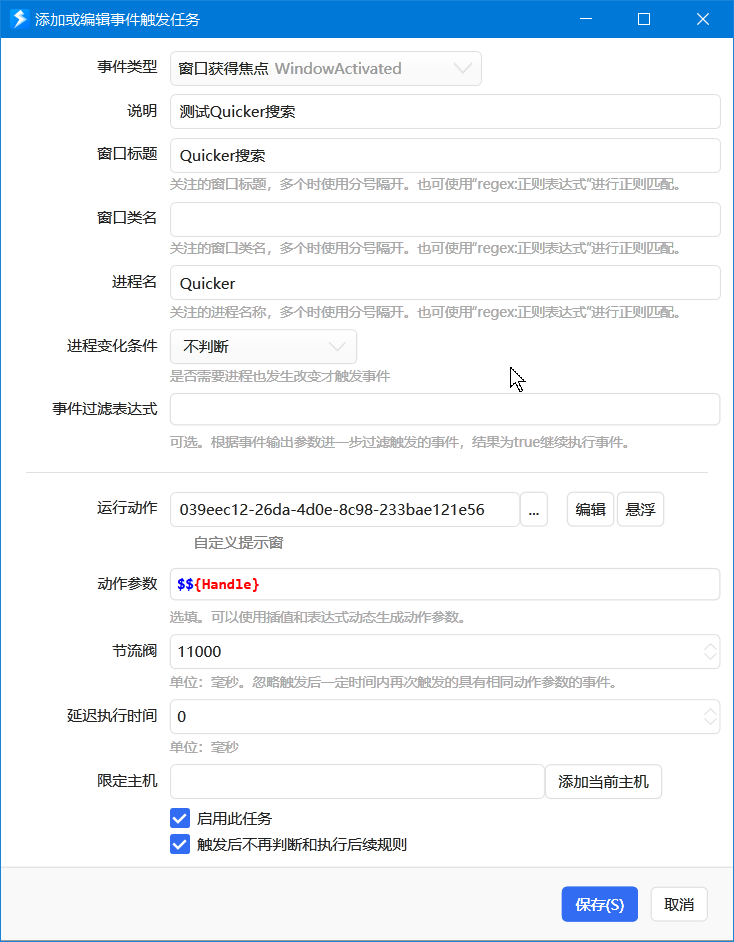

十二猫主 回复 沉没的白鲸 2025-05-24 09:46 :
谢谢白哥,这个是需要配合动作吗
试了一下没有好的灵感,因为窗口聚焦和失焦是独立的,失焦后没法记住聚焦前的输入法状态。
沉没的白鲸 回复 十二猫主 2025-05-24 09:57 :
 目前只是根据你前面所说的一般情况做的演示,没有更多的或者说很模糊的需求,因为就算记住了状态也不一定符合大多数人的使用需求。如果有必要的话自行研究。
