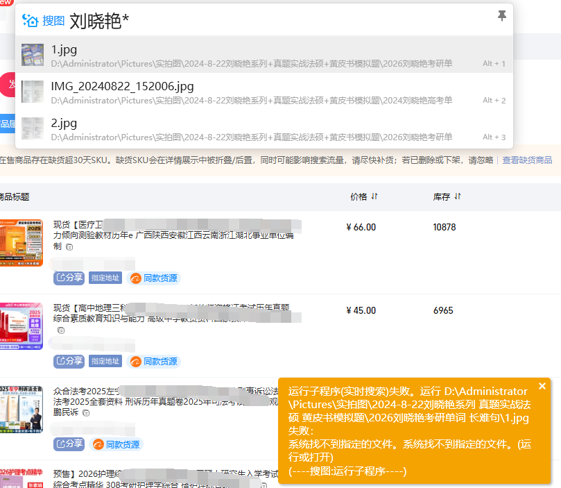

路径以原始值的方式回调,其中的+号会变成空格,如果给他编码quicker的文件右键菜单又无法识别,这个问题该怎么办?

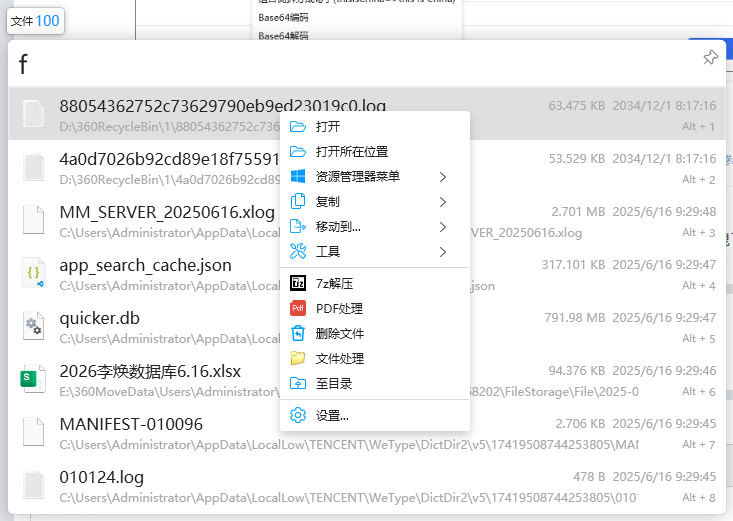

如果先给他编码,在搜索框里就不能识别quicker的文件右键菜单,而且也不支持拖拽了
韩道友 回复 乐昂岚 2025-06-16 09:30 :
正常的文件路径,会有quicker默认的右键菜单

是这样吗,但是其中的+号还是变成空格了

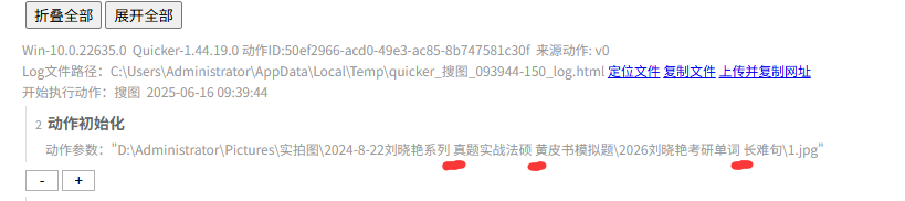

operation=callback&data=E:\1.图书文件\3.世纪高教\6.英语四六级\源文件_社里提供\备考25年12月四六级真题\备考25年12月四六级真题\四级专项\备考25.12四级阅读80篇+听力600题6.10.jpeg
回调参数如果给的是正常路径,可以显示右键菜单,但是有些路径中有+号,回传后其中的+号变成了空格,执行运行打开步骤会报错, operation=callback&data=这个部分有没有方法不需要回调,可以直接打开文件的

韩道友 回复 CL 2025-06-16 10:23 :
就是有没有两种功能都兼容的方法,主要是真对路径中有+号的情况
1,在搜索框右键点击支持显示文件菜单,而且支持拖拽
2,在搜索框直接点击打开文件

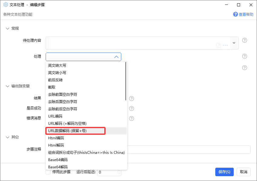

li1qqq 2025-06-17 01:12
可以把,就按照上面说的url编码,不过需要指定datatype为path
可以拖拽
也可以右键菜单显示文件的菜单
也可以直接打开文件
