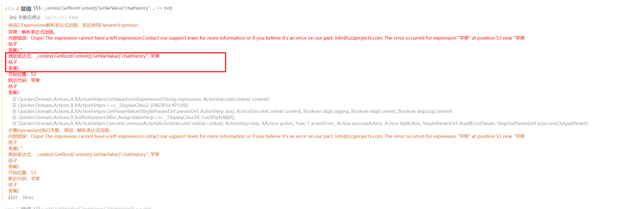

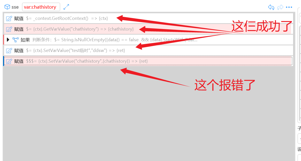

在http开启流式输出的情况下,我希望在sse内部向主程序传递一个列表chathistory。请问该怎么写?下面的写法,运行报错

$= _context.GetRootContext().SetVarValue("变量名",  值)  这样试试。

craming 2025-07-14 11:33

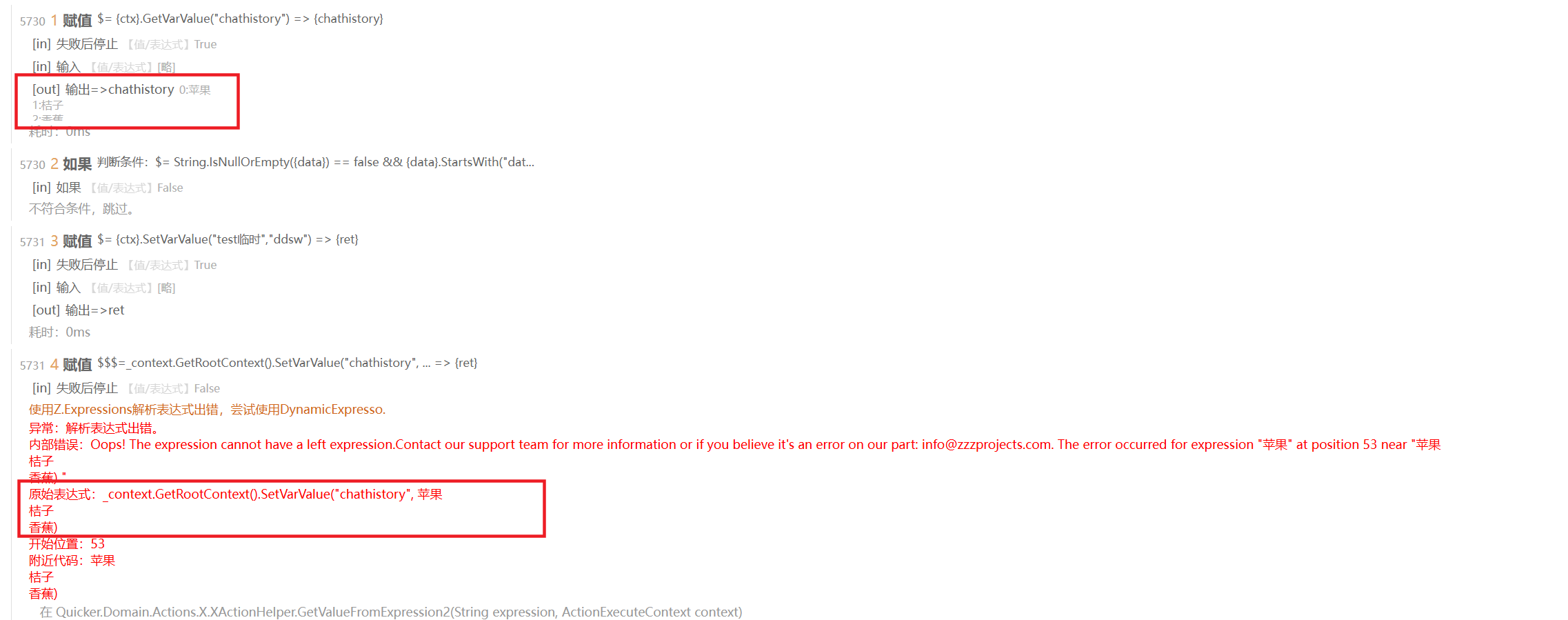

我用下面这个,报错了。看上去是因为chathistory作为一个列表,自带换行符。换行符导致出错了。
$$$=_context.GetRootContext().SetVarValue("chathistory", {chathistory})
craming 2025-07-14 11:34
该怎么协调这个矛盾呢?需要向主程序传递的是列表。而SetVarValue的时候,会因为列表带有的换行而出错。

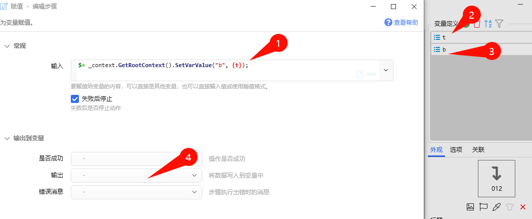

涛涛涛 回复 craming 2025-07-14 12:48 :
$$$=_context.GetRootContext().SetVarValue("chathistory", {chathistory}) ; 不能这样混写
$= _context.GetRootContext().SetVarValue("变量名",  值) ;     只能这样写
这样用此函数,先声明变量 2,3    再用此函数 1     不用输出变量 4      这样就将列表变量 t=>b
