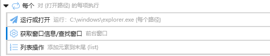

通过“运行或打开”模块启动多个指定路径的资源管理器窗口后,如何获取每个窗口的句柄?后续可根据这些句柄对窗口进行定位与排列操作。

EC10010 2025-07-14 15:22
运行explorer前获取前台窗口句柄,运行后等待新的前台窗口句柄出现。
Taitun 回复 EC10010 2025-07-14 15:31 :
一次性打开多个资源管理器,每个窗口都要获得句柄,刚试了,获得的都是一样的窗口句柄

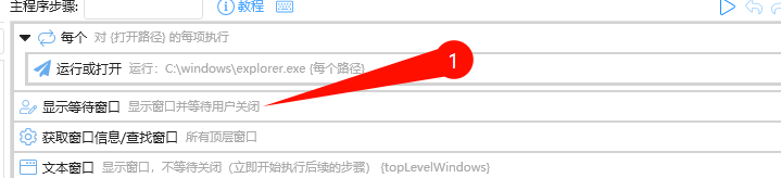

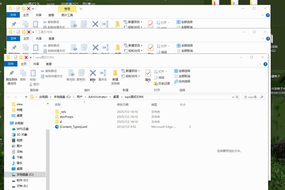

涛涛涛 回复 Taitun 2025-07-14 15:44 :
打开多个资源管理器,窗口句柄不会是一样的,每个窗口句柄应该都是唯一的,这样试试看看
Taitun 回复 涛涛涛 2025-07-14 15:52 :
刚试了,取值后,只能获得一个窗口句柄
涛涛涛 回复 Taitun 2025-07-14 16:06 :

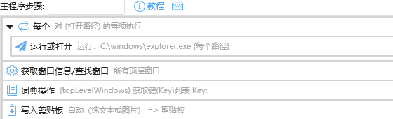

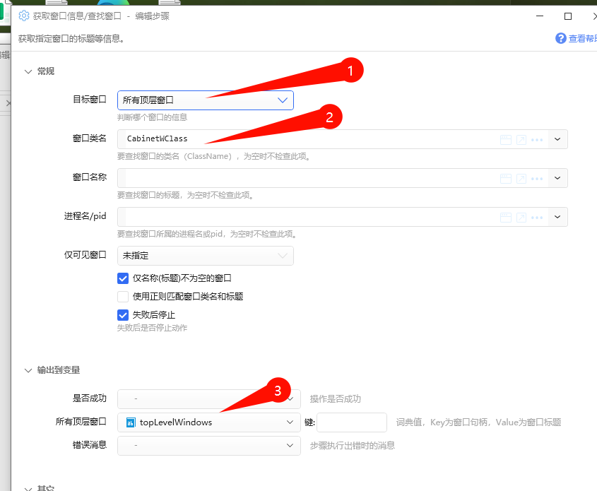

三个窗口,三个数据字典
Taitun 回复 涛涛涛 2025-07-14 16:07 :
动作截图可以看一下吗,怎么弄的
涛涛涛 回复 Taitun 2025-07-14 16:11 :
你把你的不成功的发出来看看,动作就是第一个那个截图的设置

我是新打开窗口后,获取所有顶层窗口
涛涛涛 回复 Taitun 2025-07-14 16:21 :
你动作的逻辑是循环,第一次循环打开1个窗口 获取1个窗口,第2次循环打开2个窗口 获取2个窗口,以此类推,不清楚你准备干啥,或你把你的动作发个链接出来
